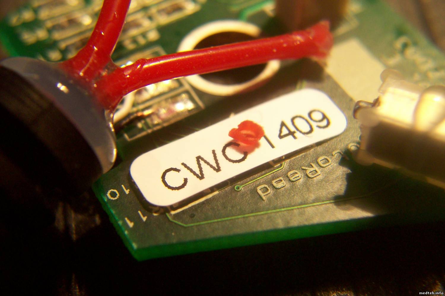

Пришёл такой же аппарат из районной больницы. При самокалибровке и измерении выдаёт ошибки: шумы и утечка. Есть небольшой дефект стенки корпуса, как в приложенном документе. Звонил в несколько фирм ... Измерительную головку, содержащую только микрофон и трубочки, ремонтируют с заменой за сумму не менее 47 тыс руб. Сказали так же , что в основном встречаются механические дефекты, как показано в том же документе.
У меня белая мембрана микрофона находится довольно глубоко от поверхности корпуса ( 2мм ), но, судя по всему, это не неисправность. Хотелось узнать, прежде чем отдавать деньги за новую головку, какие из дефектов приводят к невозможности проведения измерений на этом аппарате ...

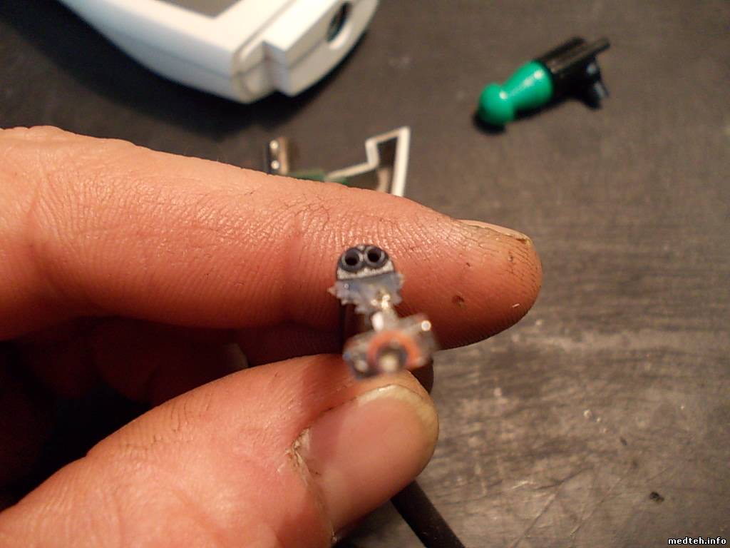

Вроде разобрался.Думаю разбирать и отпаивать микрофон необязательно.Показалось основной засор в районе штуцеров.
Ну и для начала надо продуть насадки в обратку.Мне не помогло.

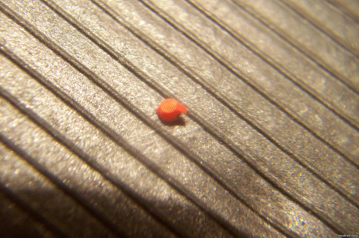

То же перестал проходить калибровку, разобрал для промывки трубок, в трубках обнаружил "сеточки", как думаете это механические фильтры или панели аккустических сопротивлений? В ваших аппаратах такие были?
