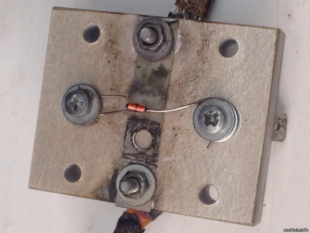

sanjaraДата: Среда, 18.Янв.2017, 12:36 | Сообщение # 5
Может кто сможет подсказать... Имеется запайщик HAWO. выгорел элемент. помогите опознать его и его характеристики. Вроде термистор, но на сколько? Сей приблуда в разрыве находится между трансформатором и нагревательным элементом. Буду благодарен за любую помощь.

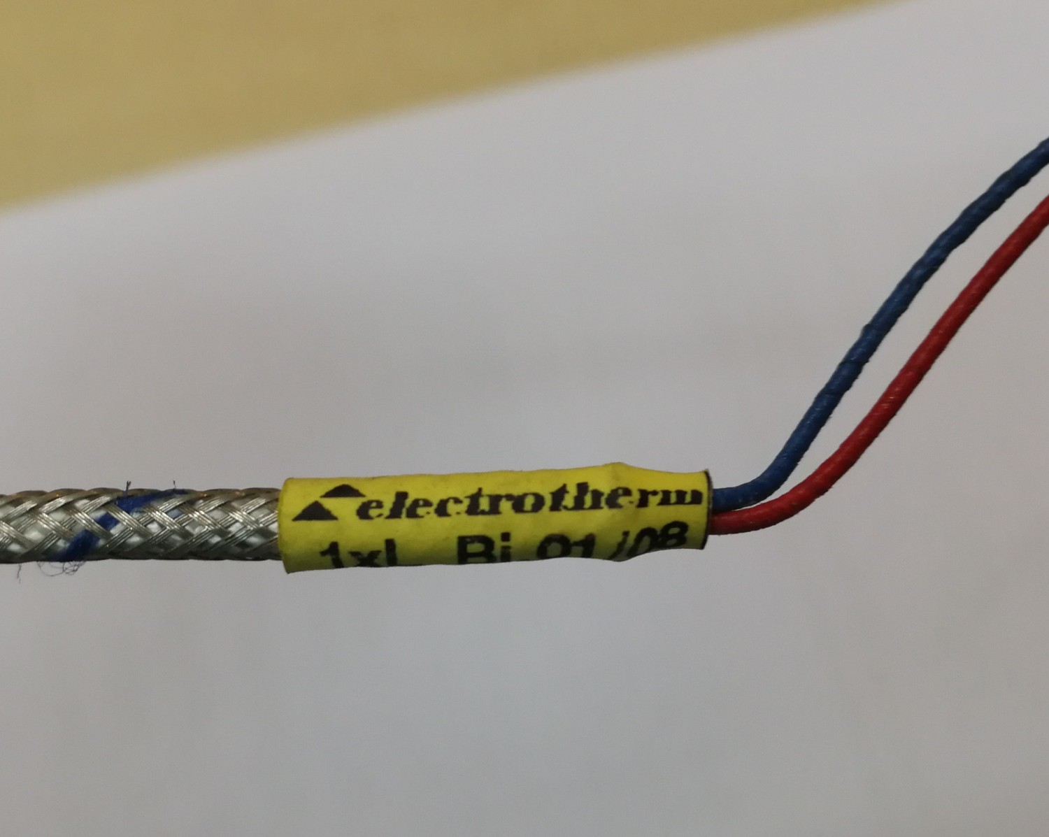

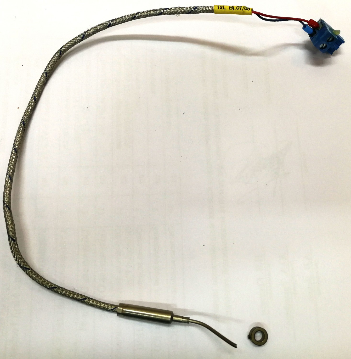

Yurok39Дата: Вторник, 14.Апр.2020, 11:03 | Сообщение # 7
радиоинженер
Калининград
Коллеги здравствуйте!
на запаечной машине HAWO HM850DC обломался наконечник термодатчика. Может кто знает где купить оригинал или аналог ему?
