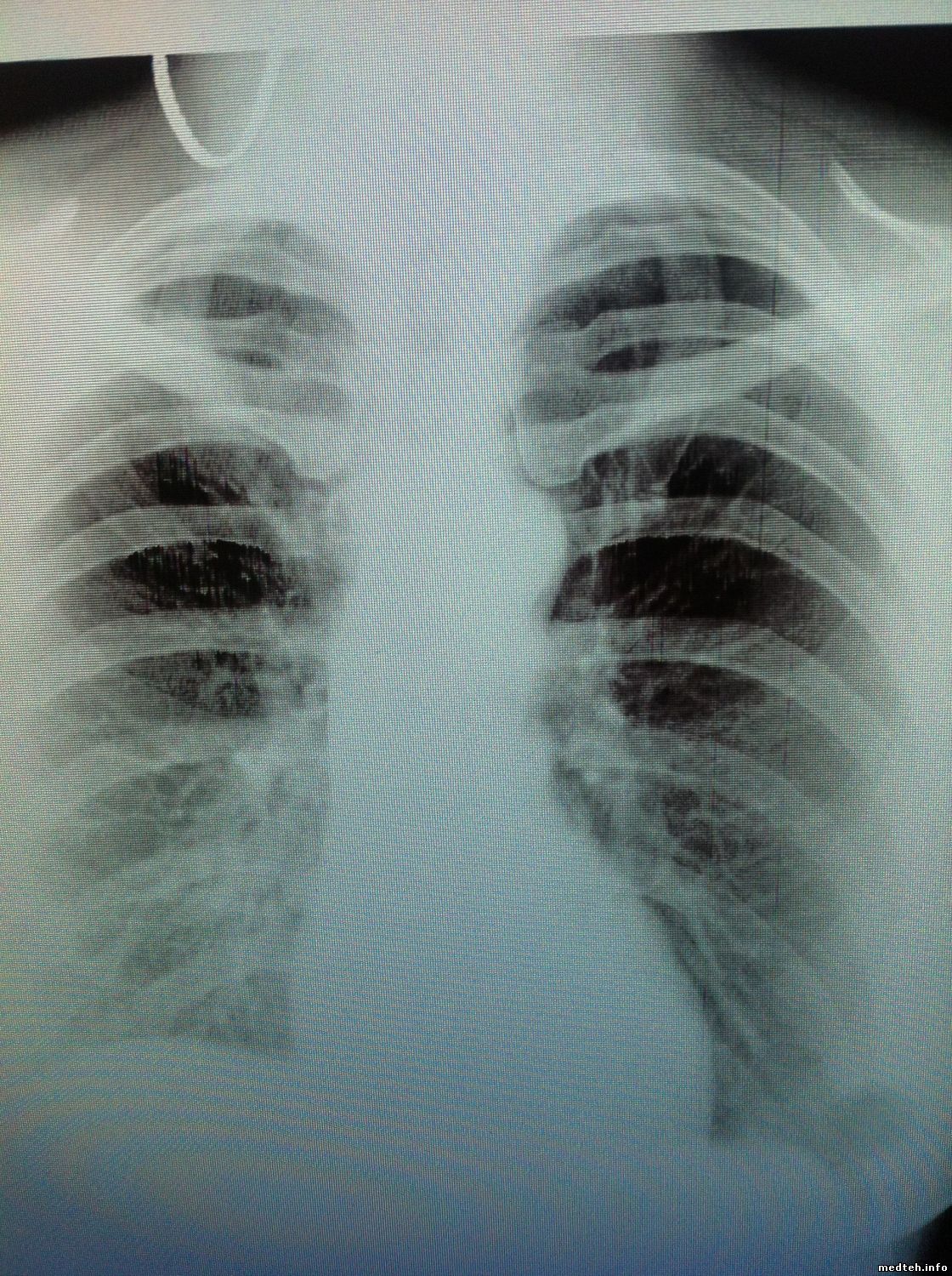

скажите , этот принтер режет низ легких у меня на компе. В самом принтере настройки уже все пробовал , все равно низ снимка обрезается. Кто сталкивался , что делать ?

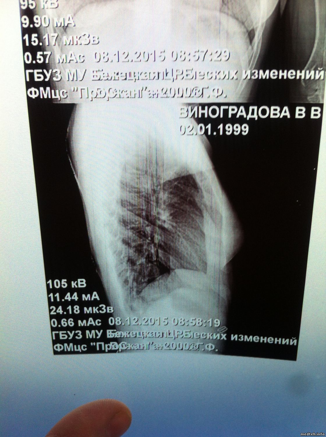

Печатает некачественно. Полосы какие-то. Есть идеи?
IgorGiДата: Вторник, 29.Дек.2015, 13:57 | Сообщение # 18
У вас сообщений: 228
Пятигорск
Почистить головку ацетоном и проверить, что она двигается под пружинами без заеданий; бывает этому мешает контактная пластинка массы рядом с головкой.

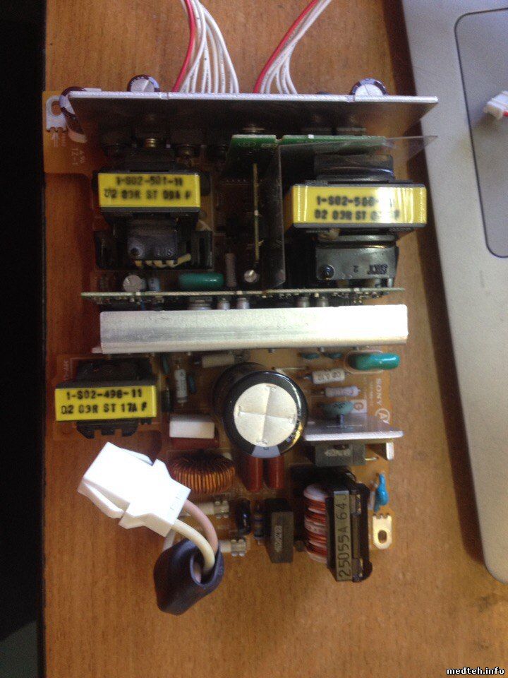

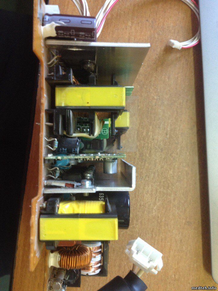

Не запускается блок питания, внешний осмотр ничего не дал. Буду благодарен сервисной инструкции и схемам. Рассмотрю все варианты ремонта этого принтера.
