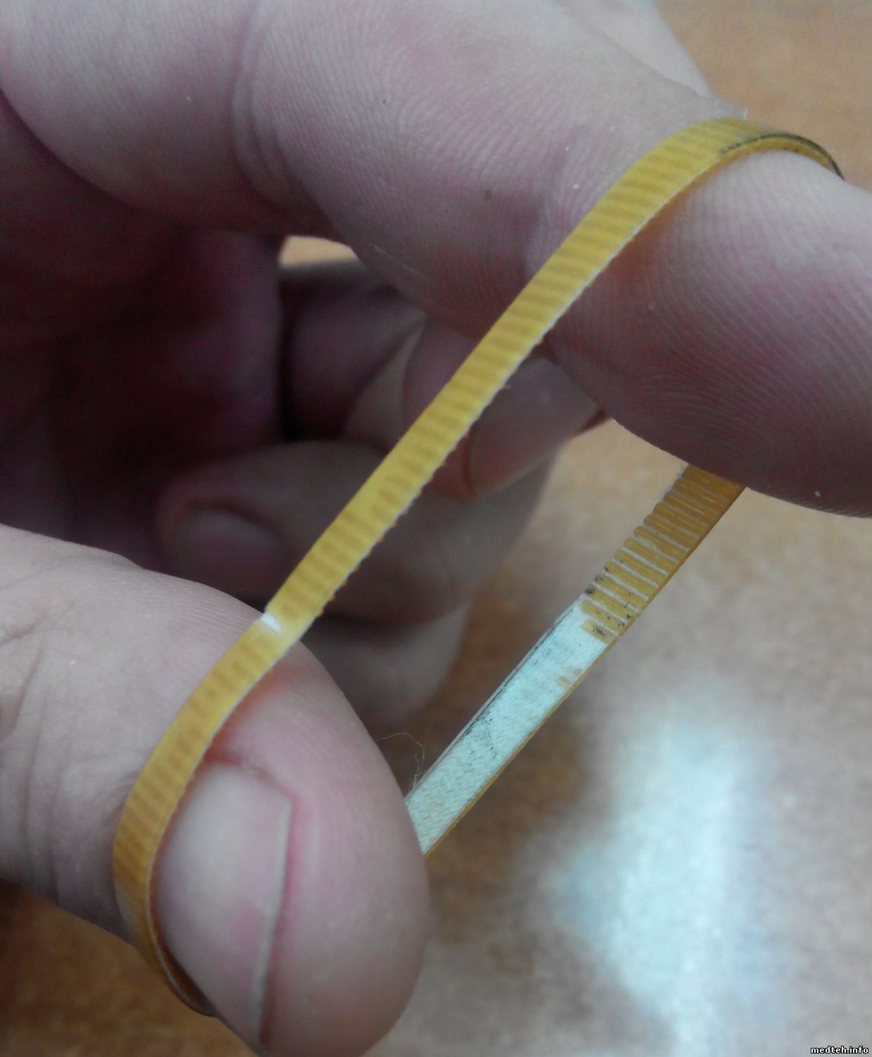

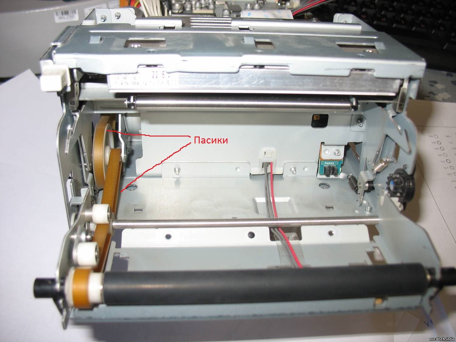

Всем доброго времени суток!
Имеются в эксплуатации термопринтеры японской компании SONY - UP-895, UP-D895, UP-D897, используются на УЗИ-аппаратах.
Со временем стали изнашиваться пасики (см. фото), из-за чего бумага не протягивается, либо пробуксовывает.
Кто сталкивался, подскажите: где найти такие пасики, чем заменить.
rustamzhanДата: Пятница, 25.Апр.2014, 10:35 | Сообщение # 2
Техник электроншик
Шымкент
От Еpson 1410 можно поставить маленкий - подойдёт.
