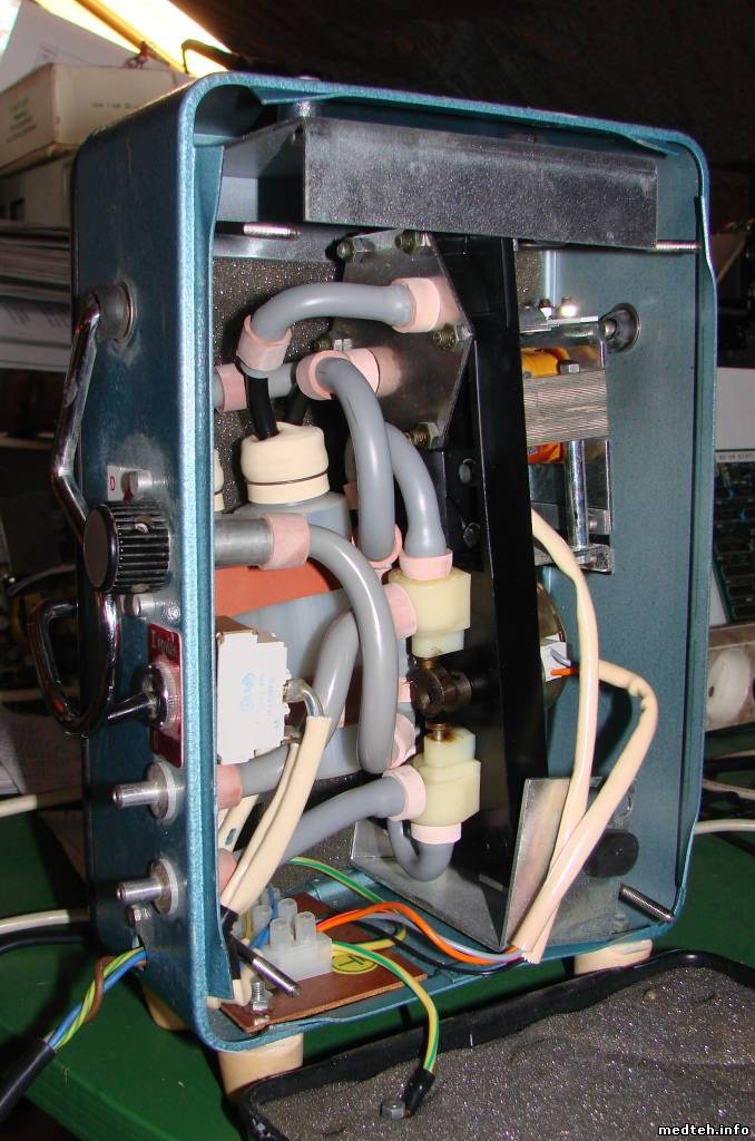

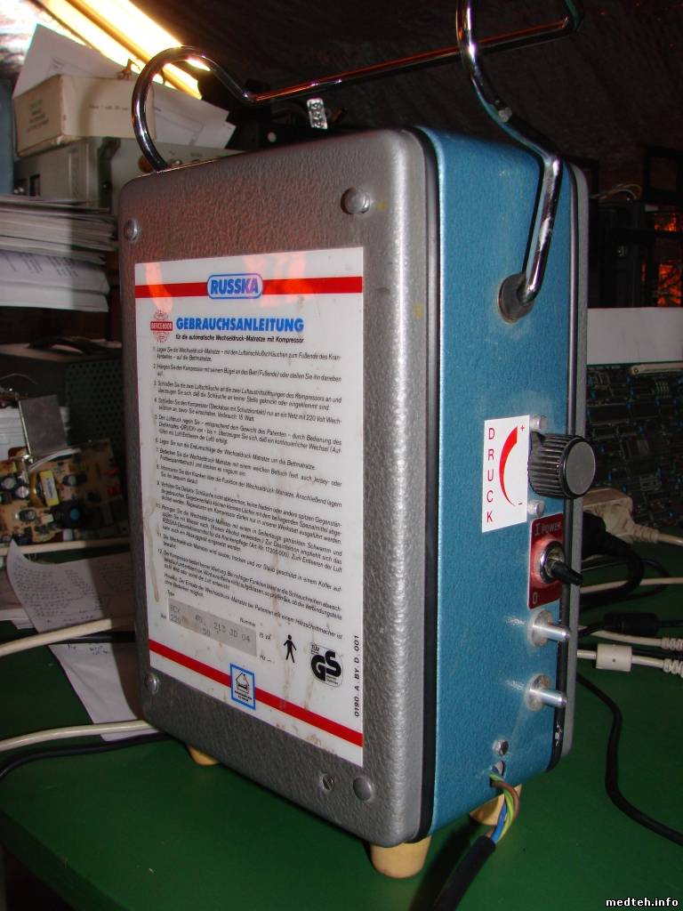

Подарили намедни врачи - сказали лежит с царя-гороха, забирай, куда-нибудь втулишь. А что это такое?

Похоже на портативную ИВЛ или кислородный ингалятор.

Включил - дыркает. Электромагнитный компрессор что-то качает, но очень слабо. Прикольнее тихоходный двигатель (приблизительно 1 оборот/4-5 мин) который нажимает поочередно два клапана - и воздух на выход то идет, то не идет совсем. И что за две пустые бутылочки пластиковые внутри? shok

dance2 dance2 dance2 STaras, дык это компрессор от противопролежневого матраса yes тока вчера разбирал такой тока современный....он поочереди закачивает воздух то в один контур то в другой........знал бы сфоткал....в куче все. а бутылочки это глушители... или своего рода ресиверы. http://www.dobrota.ru/uhod/uhod32.htm я вот такой ковырял...матрас порвали....а компрессор там еле дует так и должно быть
