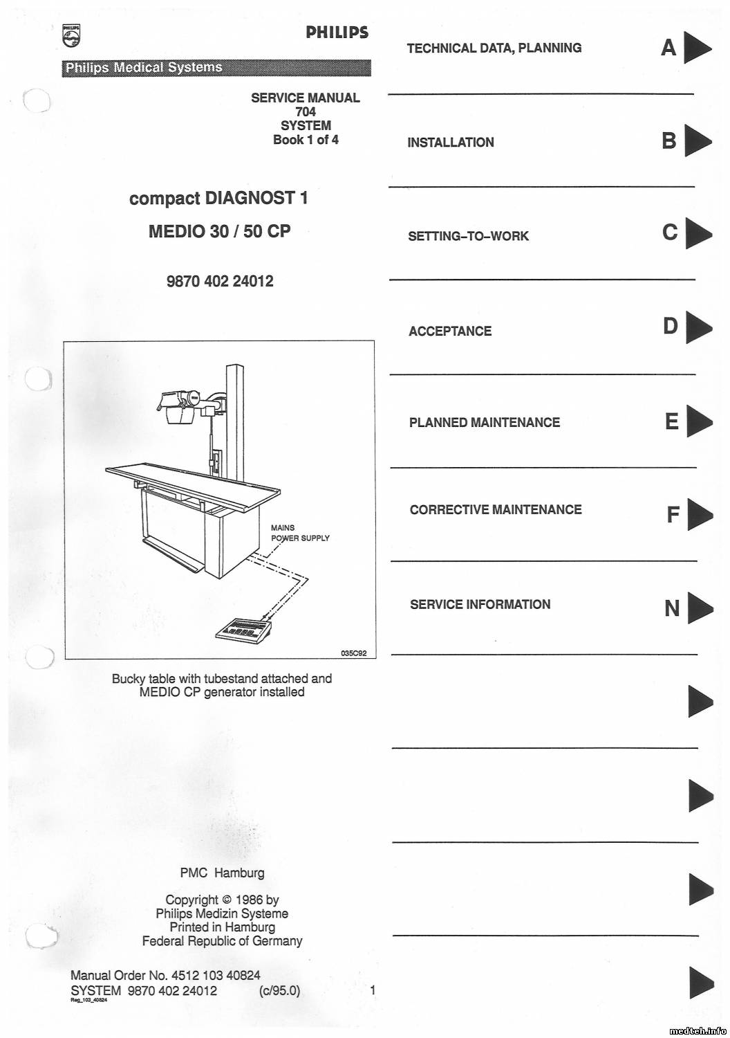

Ребята у кого есть схема рентгенаппарата Филипс СД-РА. Очень нужна,никак нигде не найду. Доставили без описания и схем. Выложите пожалуйста в хранилище или пришлите мне в личку. Заранее вам благодарен.

Котик, уточни какое питающее, если не ошибаюсь то это
,только Истринской сборки и у них соригиналом есть отличия

ЦЕХ, да точно такой,какой на рисунке Истринской сборки.Блоки написано- сделано в Германии.Стойка русская.

Котик, сборка русская и кое какие детали. Подробности лучше выясни у Виктора. Удачи! mail1

У кого есть схема ( документация, прошивки )рентгенаппарата Филипс СД-РА Истринской сборки.
Монтажники 8 лет назад ничего не оставили. Не работает томограф и глючит упраление.
Выручайте!

Reanimator, в хранилище выложены материалы на компакт-диагност СД-РА. По поводу томографа и управления-проверь целостность кабелей идущих от колонны. Они имеют свойство переламываться в месте жесткого крепления от колонны к столу(смотри на кабели, где и когда идет движение колонны).Мне пришлось заменить кабели на более устойчивые к многократным изгибам и освободить место жесткого крепления кабеля.Удачи!

Котик, думаю инфы достаточно, у меня сканы с доков оригинала. Незнаю помог или нет Витя, но
