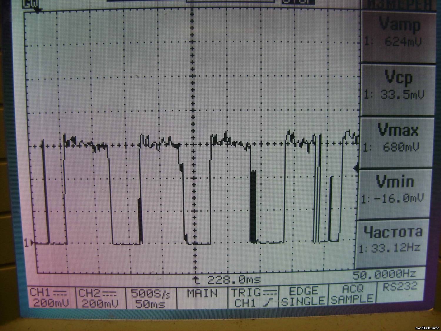

Прилагаю фотки, насколько помню на выходе стоит умножитель, подобную схемотехнику ремонтил давно для судмеда, там тоже труба до 50кВ и два регулятора тока и кВ
ЦЕХДата: Среда, 28.Апр.2010, 12:26 | Сообщение # 9
У вас сообщений: 262
рентгентехника
Белые ночи
осцилограмма
RADIATIONДата: Среда, 28.Апр.2010, 17:26 | Сообщение # 10
У вас сообщений: 275
Трудоголик
Центр
ЦЕХ, списывай его. Для души конечно можно поковырять.Но....
