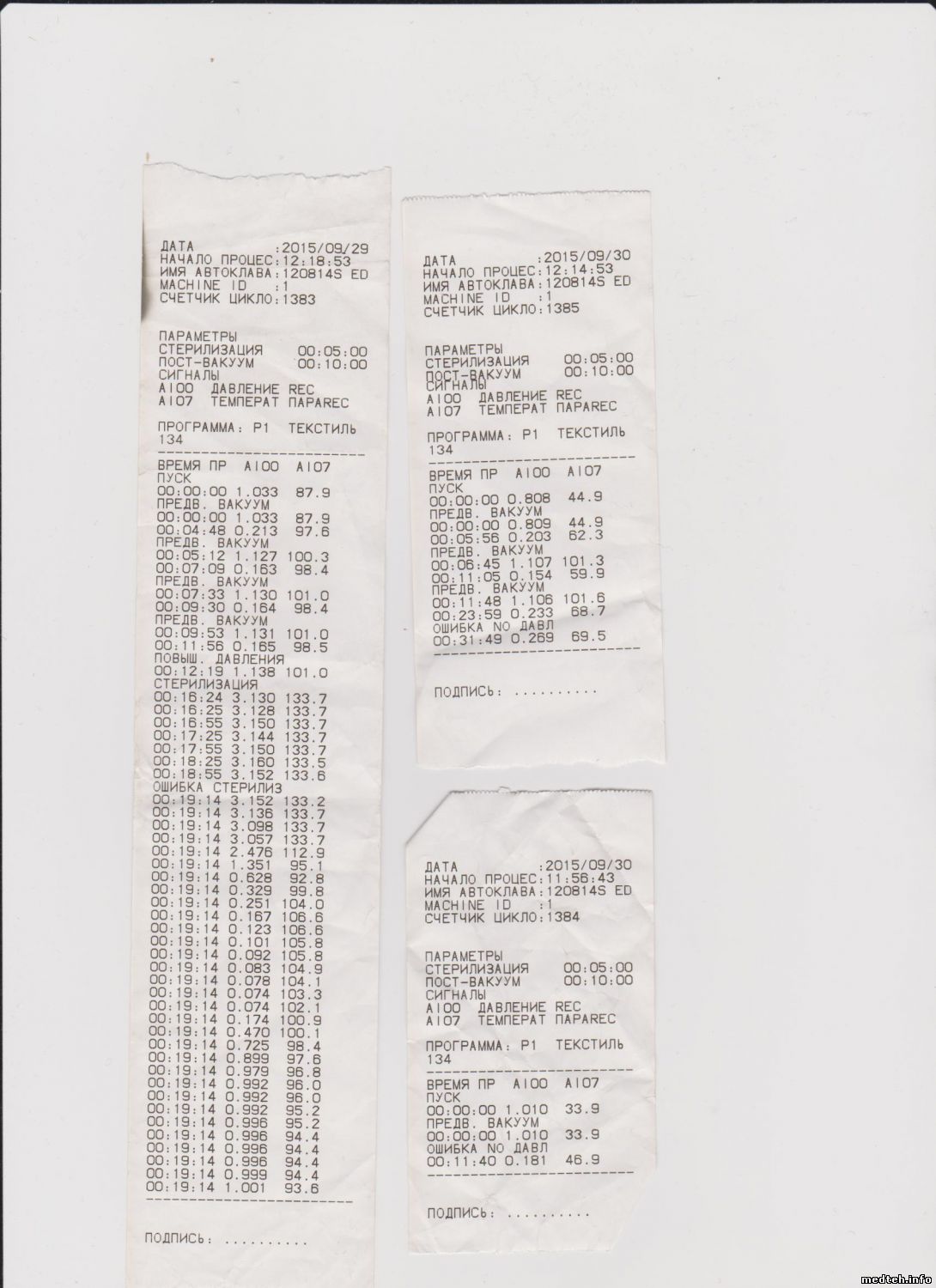

Стерилизатор Getinge HS-33 периодически , вначале на горячую, но теперь все чаще и чаще, выдает ошибку по давлению. Резинку , по рассказам персонала, меняли пол года назад. На вид в довольно неплохом состоянии . Так же периодически возникает ошибка по стерилизации.
Что посоветуете сделать?

Добрый день, аналогичная проблема. .полагаю мы с Вами коллеги, только в моём автоклаве резинке не меняли(аппарат стоял 2-а года, год в работа). Завтра поставлю эксперимент. Помажу белым герметиком резинке по контуру в камеру если в камеру выдавит, значит резинки. У меня подобных 2-а, второй большой. Проблема те же. Да советую убидится что корректно срабатывает клапан КV3 он под камерой с самой большой катушкой(на линии камера, насос(вакуум качает). Согласно тех. инструкции он вообще открываться как только дверь в камеру закрыта. У меня - на катушку точно приходит напряжение, катушку тестил, по звукам с стетоскопа, клапан ходит нормально. Так что у меня резинки, дума. как их менять?
