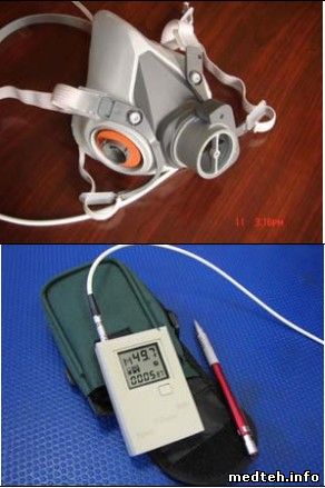

Аппарат портативный, используется для снятия значений легочной вентиляции, частоты дыхания и др. показатели дыхательной системы спортсменов.
Нужна документация и программа для компьютера, которая считывает через COM порт данные с прибора и выводит графики...
Также при включении прибор виснет и не реагирует на нажатия кнопок. Но с этой проблемой считаю целесообразно разбираться после решения первой...

Была произведена замена кнопки включения (протекала, хотя мультиметром не фиксировалось) после замены глюков стало меньше, затем пропаяны элементы, относящиеся к управлению питанием. аппарат жив! Теперь я знаю объем своих лёгких!
Консультацию оказал производитель-разработчик, за что ему огромное спасибо!
