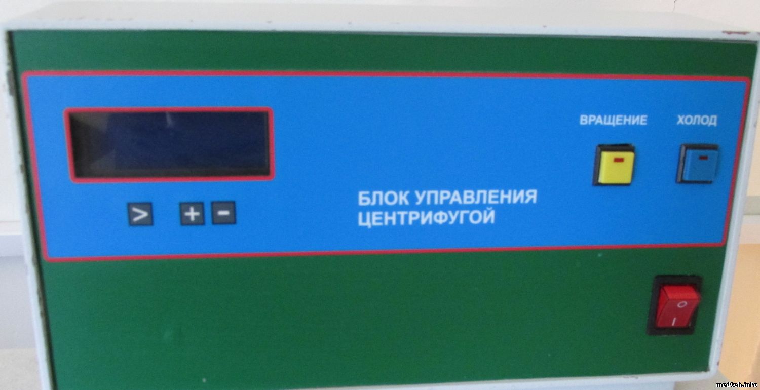

klimmetallДата: Четверг, 03.Сен.2015, 12:35 | Сообщение # 6
электротехник
Ясиновка
Есть центрифуга РС-6, но с таким пультом По факту, корпус остался старый, а блк управлентя и блок реле новые. Может у кого есть паспорт со схемами на эту модификацию? Просто вскрытие показало печальную картину - все провода распапташенные, кругом сопля на сопле, куча скруток замотанных изоляцией, разобраться без схемы что куда идёт и как оно должно работать не представляется возможным.
Нашел згоревшую обмотку на реле 12V DC (на вид как будто на неё 220 подавали), сейчас питания на ней нет, и как оно должно формироваться тоже не понятно. Пульт построен, кажется, на Atmaeg16. Вобщем без схемы никак unknown
akabyakaДата: Вторник, 01.Дек.2015, 21:00 | Сообщение # 7
Элекртомонтер
Макеевка
Аналогичная ситуация. Уважаемые, взываем о помощи
