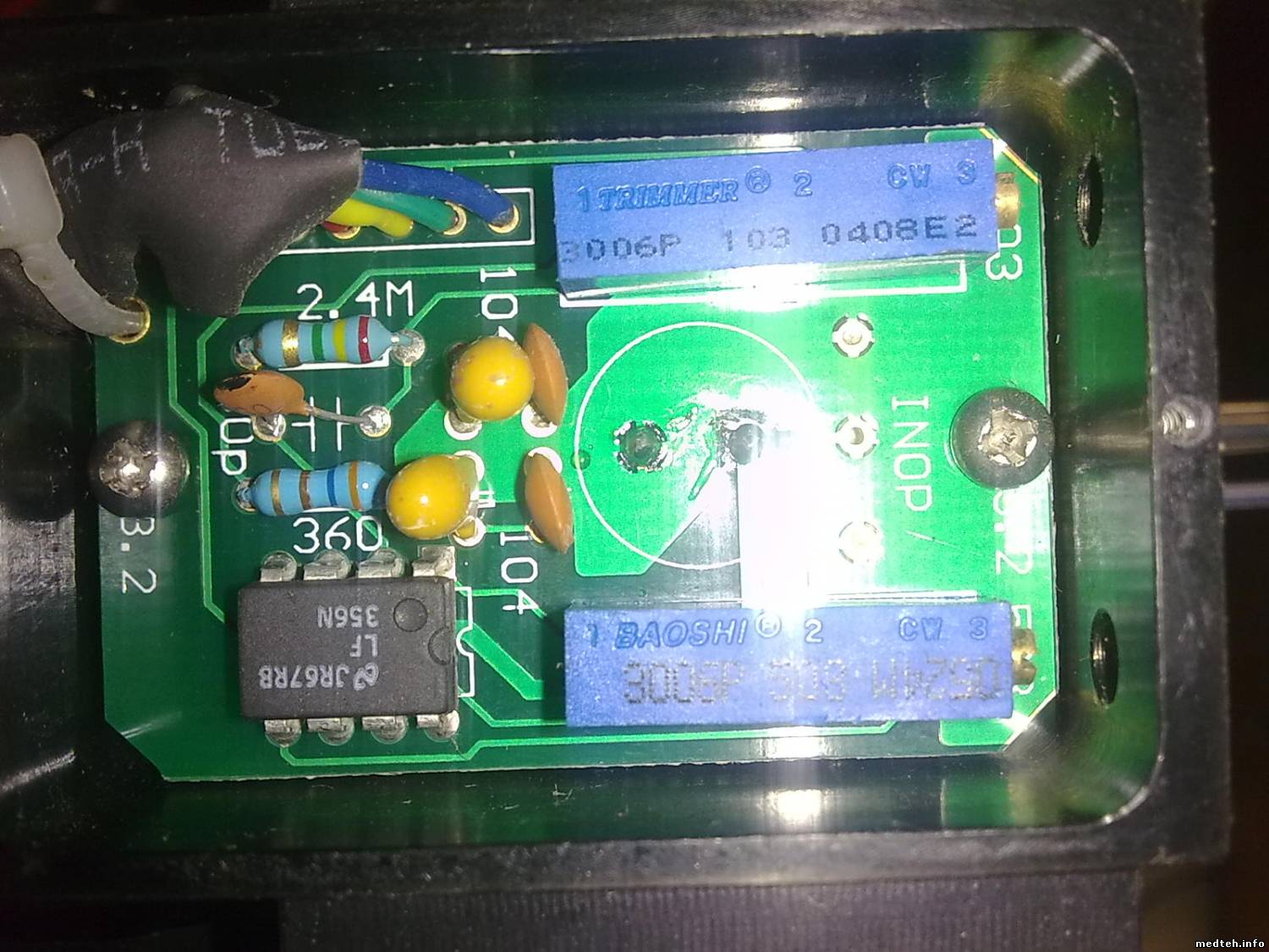

При настройке на ноль лампы нужно регулировать два подстроечника(назовём их левый и правый), так вот левое подстроечное сопротивление развалилось так, что даже невозможно вычислить его номинал.
При настройке на ноль выставляется коэффициент усиления 3 и потом двигая лампу вверх-вниз настраивается усиление (от 30000 до 35000).
Сейчас горят одни нули и никакой реакции на регулировку.
Я предполагаю, что это из-за сопротивления.
А схемы на аппарат нет и невозможно определить этот резистор.

adapterДата: Среда, 30.Июн.2010, 17:24 | Сообщение # 4
Рыбинск
смотри может поможет
alexkuz5Дата: Суббота, 03.Июл.2010, 23:06 | Сообщение # 5
У вас сообщений: 79
Спасибо за помощь good
