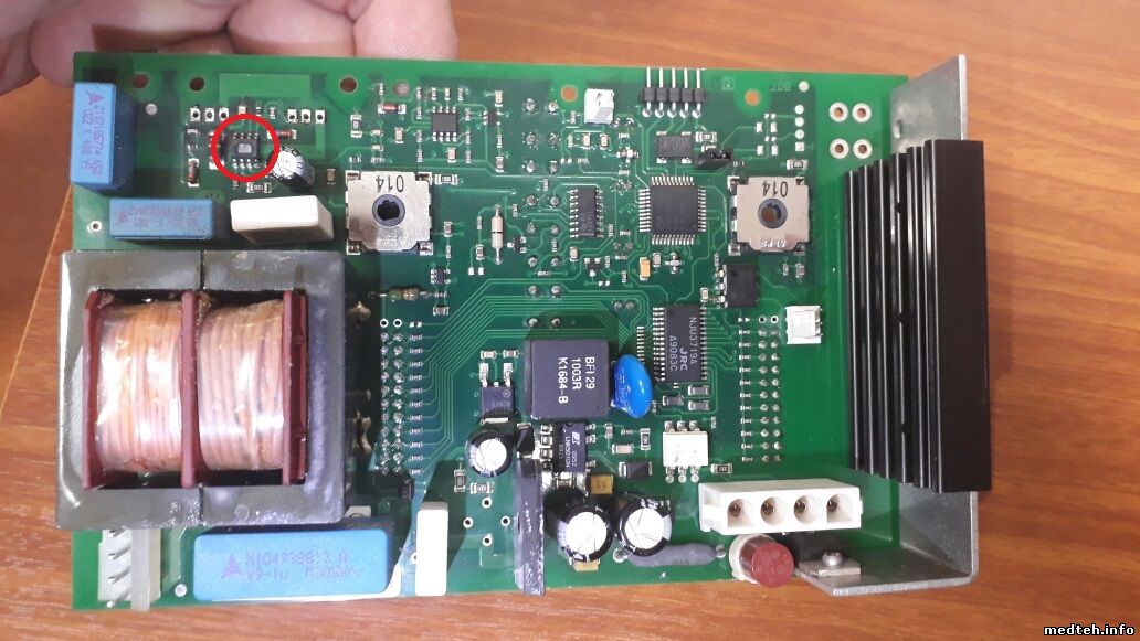

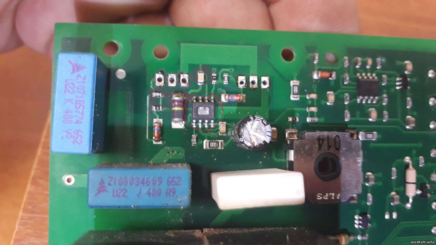

Здравствуйте, добрые люди!
Есть проблема: нужна маркировка микросхемы.
Сообщение отредактировал artemh - Пятница, 24.Мар.2017, 13:52
artemhДата: Пятница, 24.Мар.2017, 13:48 | Сообщение # 2
Salavat
Общий план
Сообщение отредактировал artemh - Пятница, 24.Мар.2017, 13:54
МастерБакуДата: Суббота, 25.Мар.2017, 00:13 | Сообщение # 3
На плате не хватает ещё 2-х элементов и металлического элемента?
artemhДата: Понедельник, 27.Мар.2017, 07:02 | Сообщение # 4
Salavat
Да, не хватает 2-х транзисторов и радиатора на них. Транзисторы дохлые, их под замену.
AlexiumДата: Понедельник, 27.Мар.2017, 08:09 | Сообщение # 5
Это, скорее всего, драйвер полумоста с фантомным питанием верхнего плеча.
Названия и некоторые характеристики у разных производителей отличаются, а вот распиновка как у IR2101 ...
Как вариант IR2111.
MaxzoniДата: Четверг, 30.Янв.2025, 10:38 | Сообщение # 6
У вас сообщений: 81
Электромеханик
Петрозаводск
У меня стоит микросхема l6384ed
