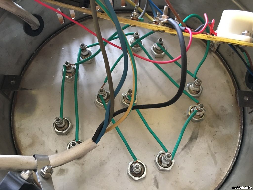

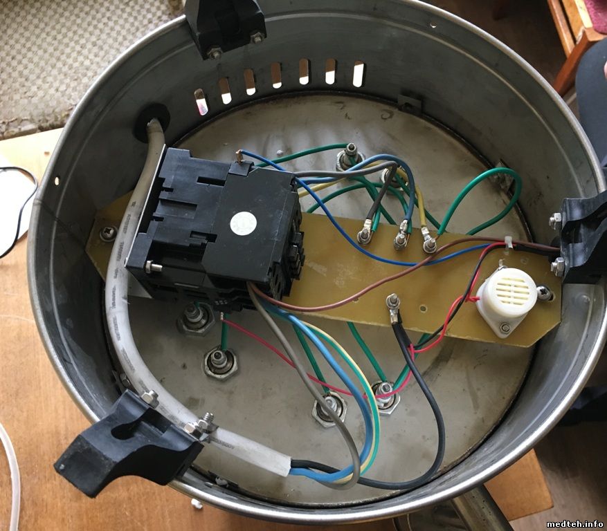

Добрый день, поступил новый дистиллятор из ЛПУ (380 в), из заявленных 20 л/ч после включения выдал 2 л/ч, проработал час и отключился. Подключали согласно цветовой окраски проводов.

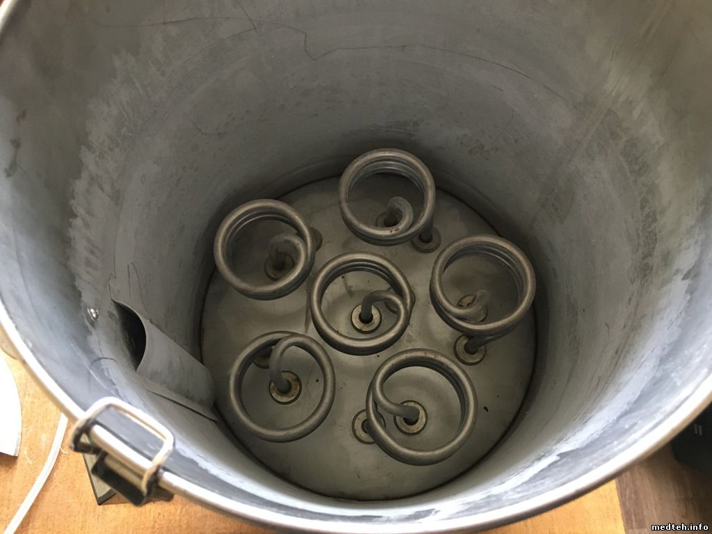

На прилагаемых фотографиях видно подключение ТЭНов - 6 шт, по 2 на фазу. Звезда.
Только сомнение вызывает желто-зеленый провод подключенный как фазовый.
А черный должен быть подключен к рабочему нулю в этом исполнении?
Это ошибка сборки аппарата?
Спасибо
AlexiumДата: Понедельник, 23.Окт.2017, 11:24 | Сообщение # 2
Да ошибка, видимо собирал слепой дальтоник :)

Внешне и по характеристикам аппарат похож на DZ-20
http://www.associatedscientific.com/cod-dig....us.html
На проводах были когда то бирки L1, L2, L3, а в характеристиках на этой ссылке указано - Power consumption - 15KW (Double Phase)
