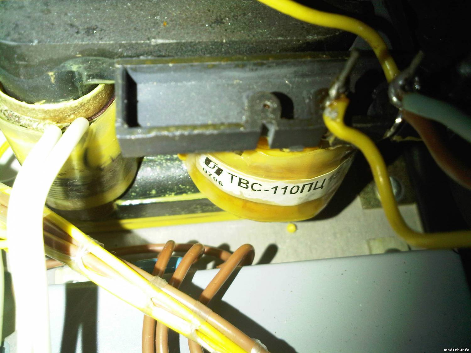

Всем привет.Такая проблема: Имеется такой чудо озонатор, и минут через 30-40 работы загорается красная кнопка и, соответственно вырубает озон (до этого с озоном всё в порядке). и потом после включения (минут через 5) уже вырубается минут через где-то 15-20. При этом заметили, что очень сильно греется вся металическая подложка на котором стоят блок питания и транс, и видимо подложка греется. от полевика IRFP450, думали проблема в нём, поменяли, ситуация не изменилась...Куда ещё капнуть, может сам транс?,но как я понял из ранних высуазыыаний, былиб проблемы с озогом,но озон гонится всё нормально (ну пока не загариться красная кнопка).

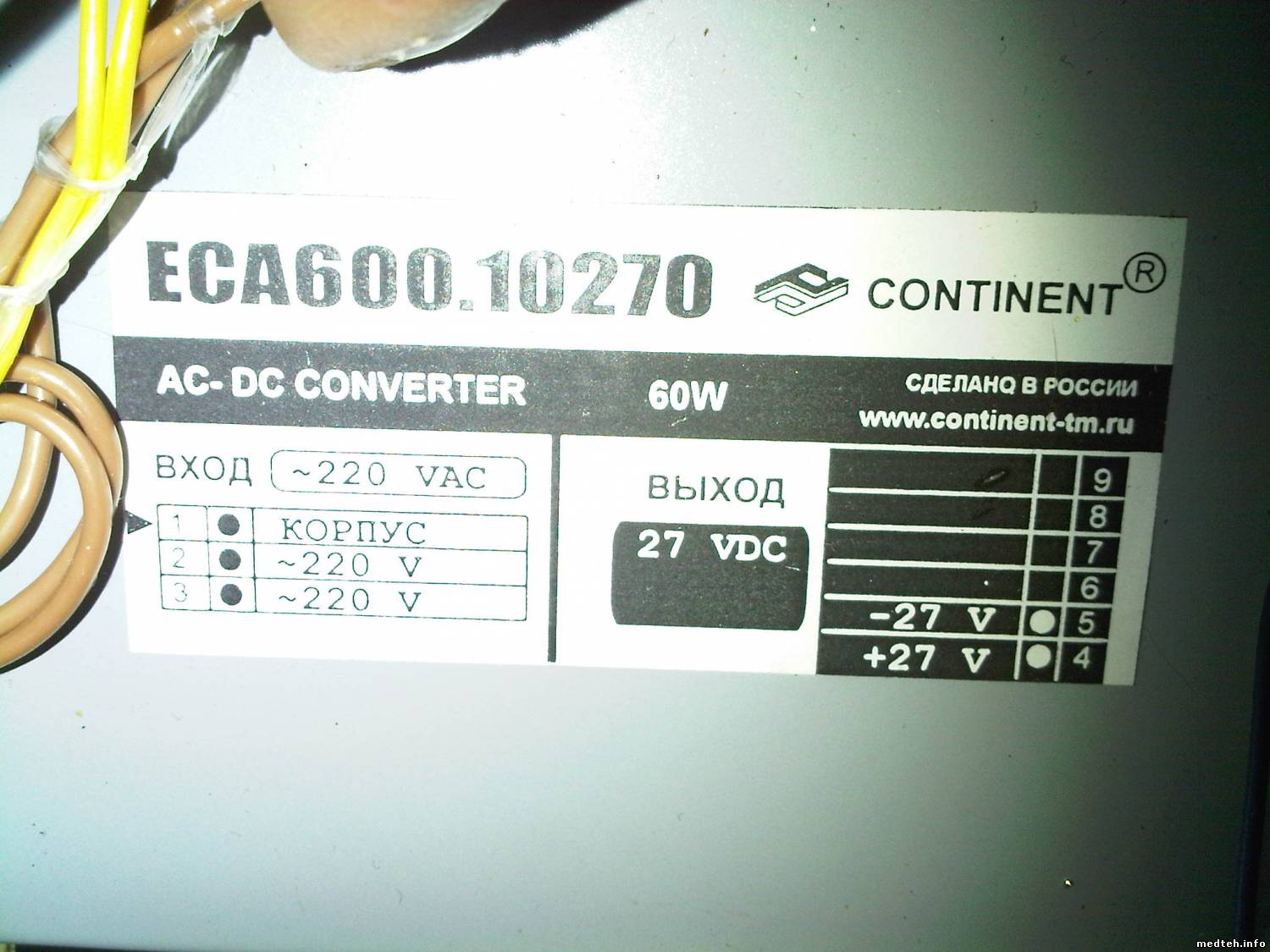

Там стоит строчный трансформатор ТВС-110ПЦ15, ну и с 220 на 27 вольт. Обнаружили ещё одну особенность: Прибор работает нормально, если используются режимы 1-5 (греется конечно, но нормально), держали около часа, всё ок, а вот как только включаешь шестой режим, то всё, транзистор-кипяток и через минут 20-30 красный режим, видимо всё таки транс нагибается, пока решили работать на 5-м режиме, со временем наверно заменим транс.

в разрыв первичной обмотки амперметр, на затвор осцилл, крутишь переменник, нужно на 6 режиме поставить 1,8-2 ампера при частоте 21-23 кгц.
