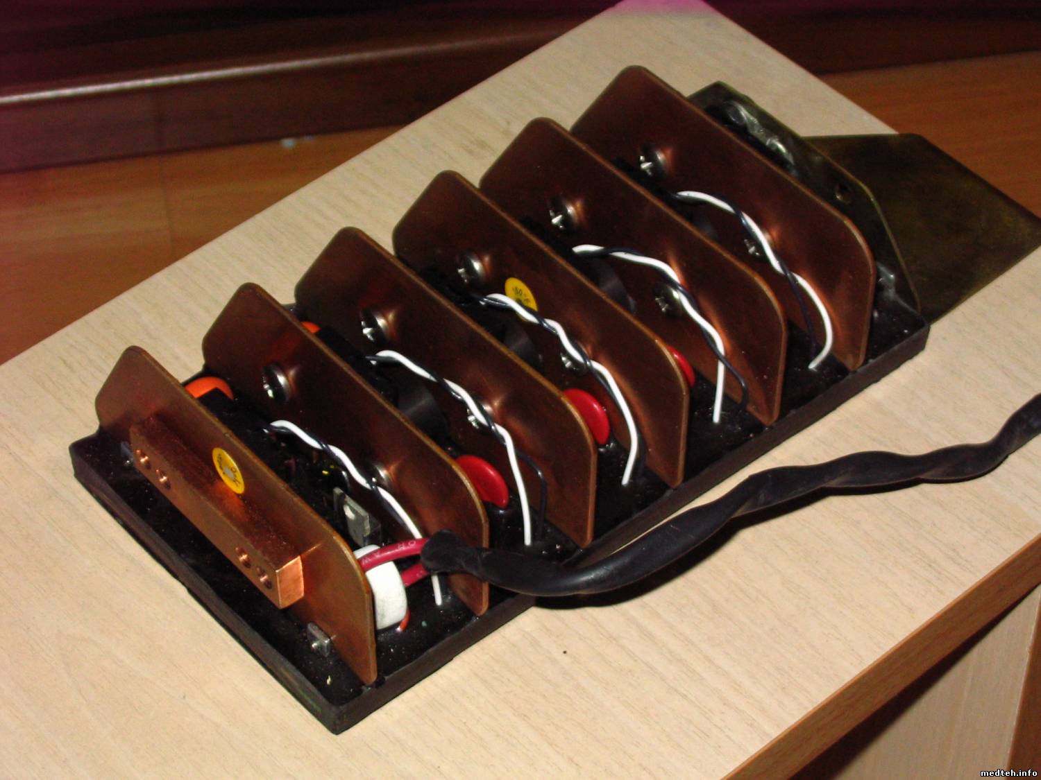

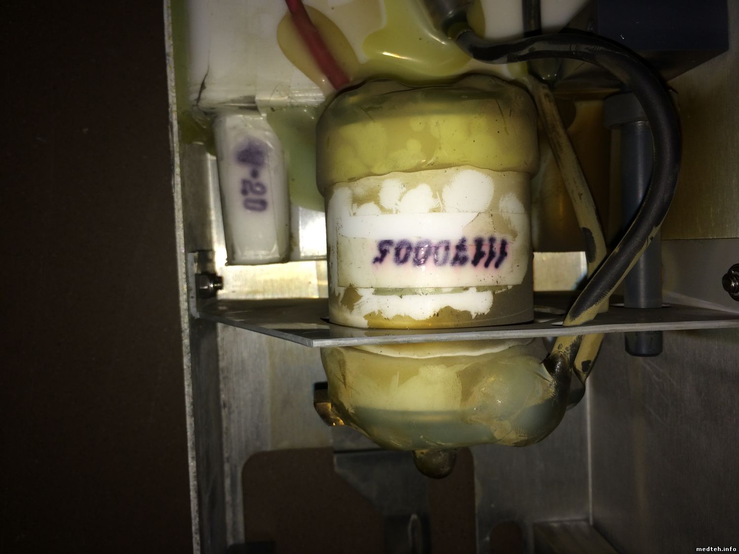

Аппарат успешно починил, не стрелял по причине выхода из строя кондера. Есть богатый опыт по замене кондера. А на фотках что, кондер? Тогда нужны фото с торцов и описание и фотки подключения к нему проводов (это очень важно). Уменя был не такой (см. фото)
А фотки всего генератора есть? и его блоков в отдельности?

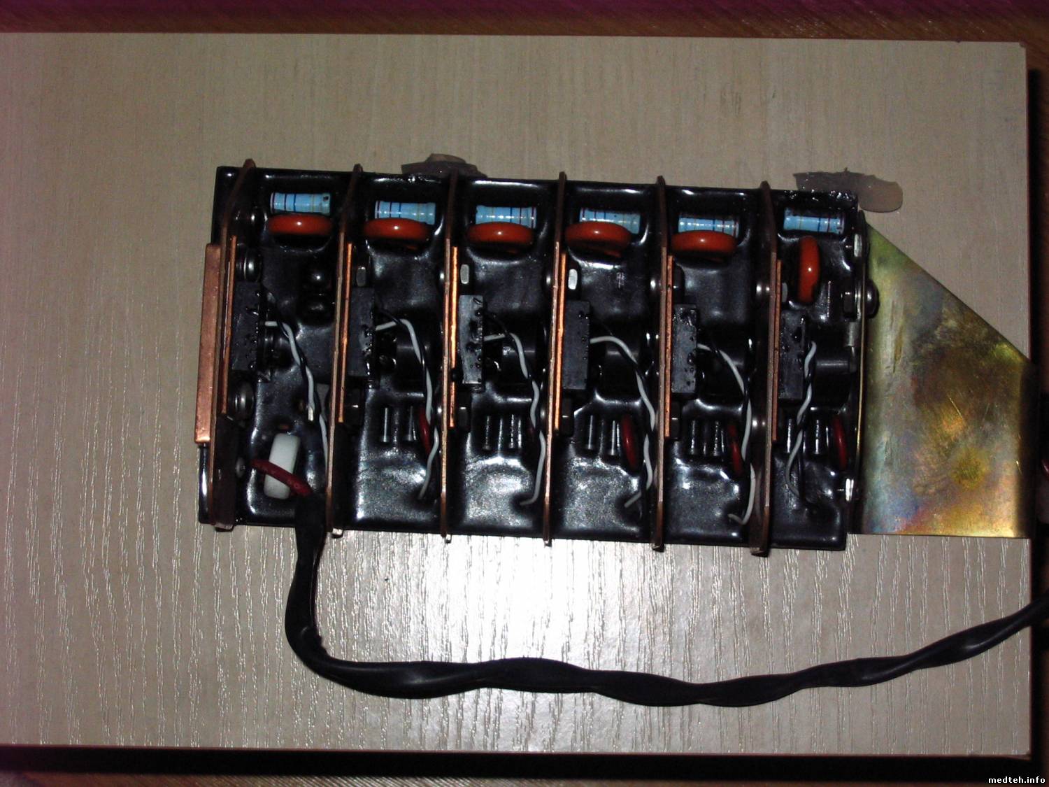

slava0509Дата: Пятница, 24.Дек.2010, 00:35 | Сообщение # 3
med tehnik
Молдова

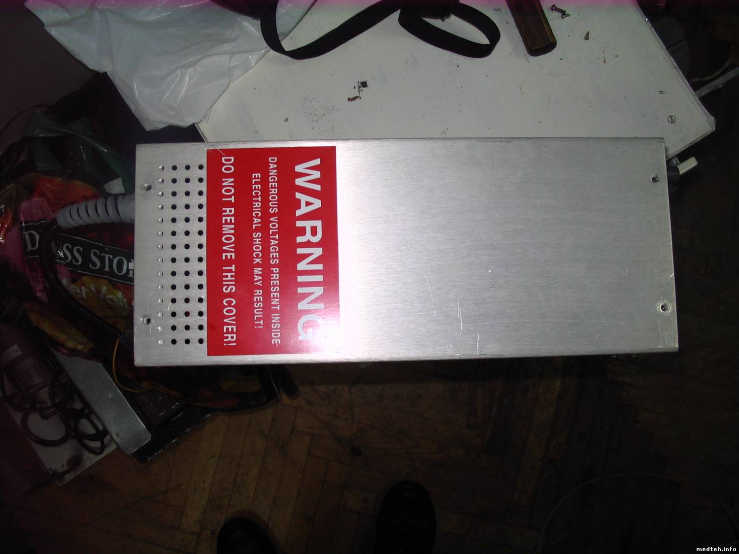

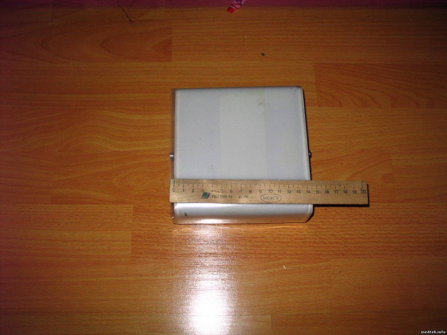

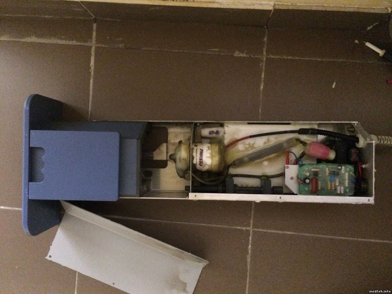

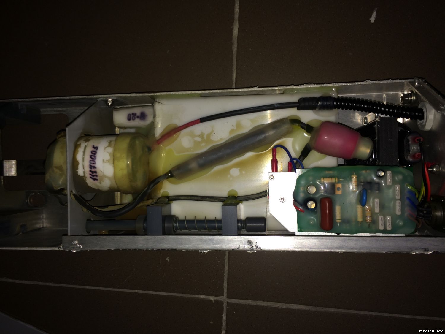

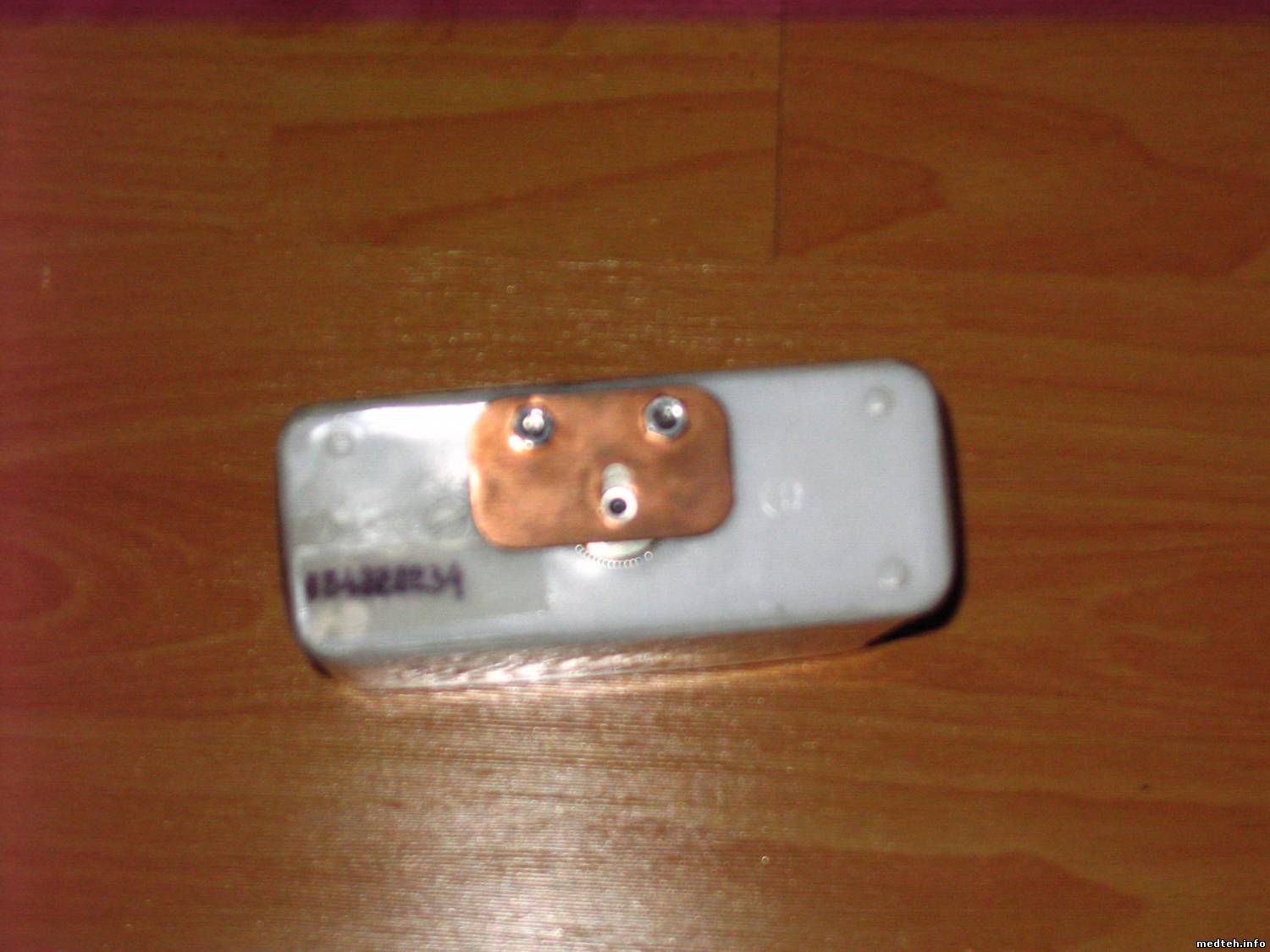

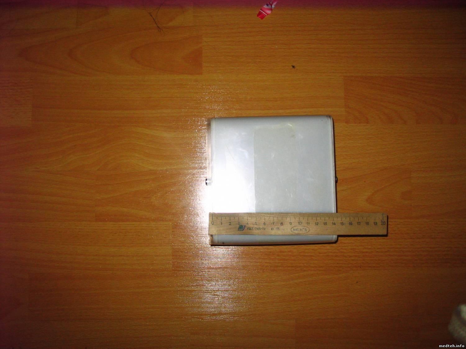

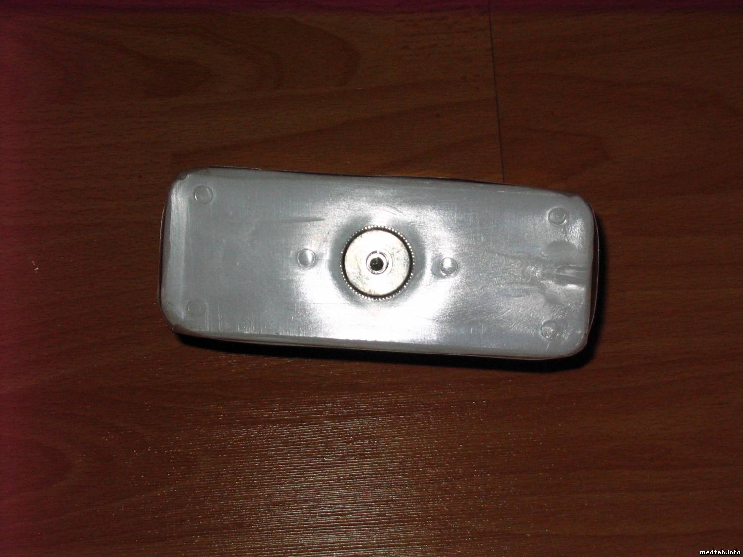

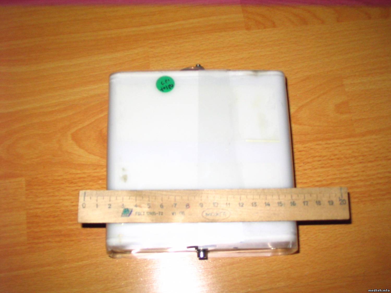

добовляю фотки от высокковольтного блока но у меня совсем другой кондер. а какой емкости должен быть кондер незнаю
один конец на корпусе а другой то высоковвольтного генератора от 0-22кв . 22кв есть проверил прибором с делителем при отключенным кондере

vfДата: Пятница, 24.Дек.2010, 21:11 | Сообщение # 4
У вас сообщений: 473
Quote (slava0509)
Починим мы с Вами ваш лттрптр, не переживайте. Я знаю ваш кондер.
Пока вопросы по существу. В 1 посте писали, что вв напр нет, во 2- что оно есть. Поясните.
Нет ответов на ранее заданные вопросы, а они обязательно нужны.
На фотке вдоль конденсатора в темноте видны какие-то элементы. Что это? Линия? Нельзя ли фото их поподробней и словесное описание?

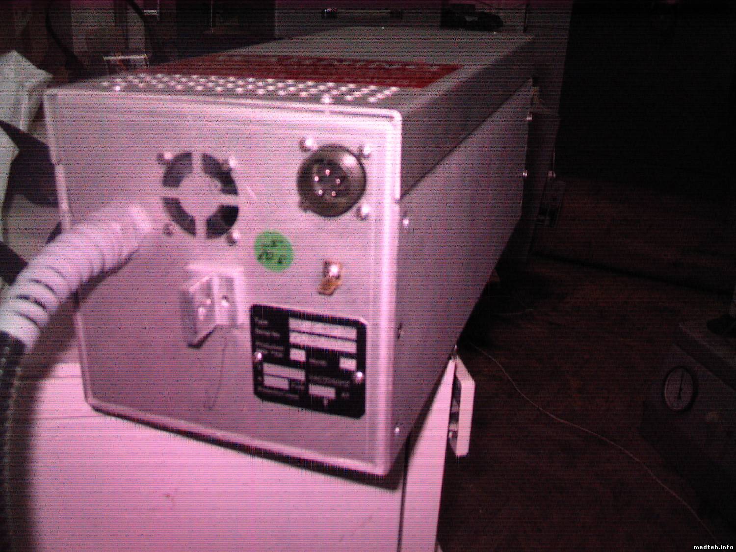

Не весь генератор на фотках, а только кондер. Нужно ВСЕ и отчетливо, а то у Вас даже марка SPELLMAN не видна. Т.е. нам надо досконально знать узел разряда.
slava0509Дата: Понедельник, 27.Дек.2010, 22:53 | Сообщение # 5
med tehnik
Молдова
проблема началась того что перестал довать розряды свизались с заводом изготовителем они сказали что сдох кондер он расшитан наопределенное количество разрядов мы нашли кандер на 08 мкф

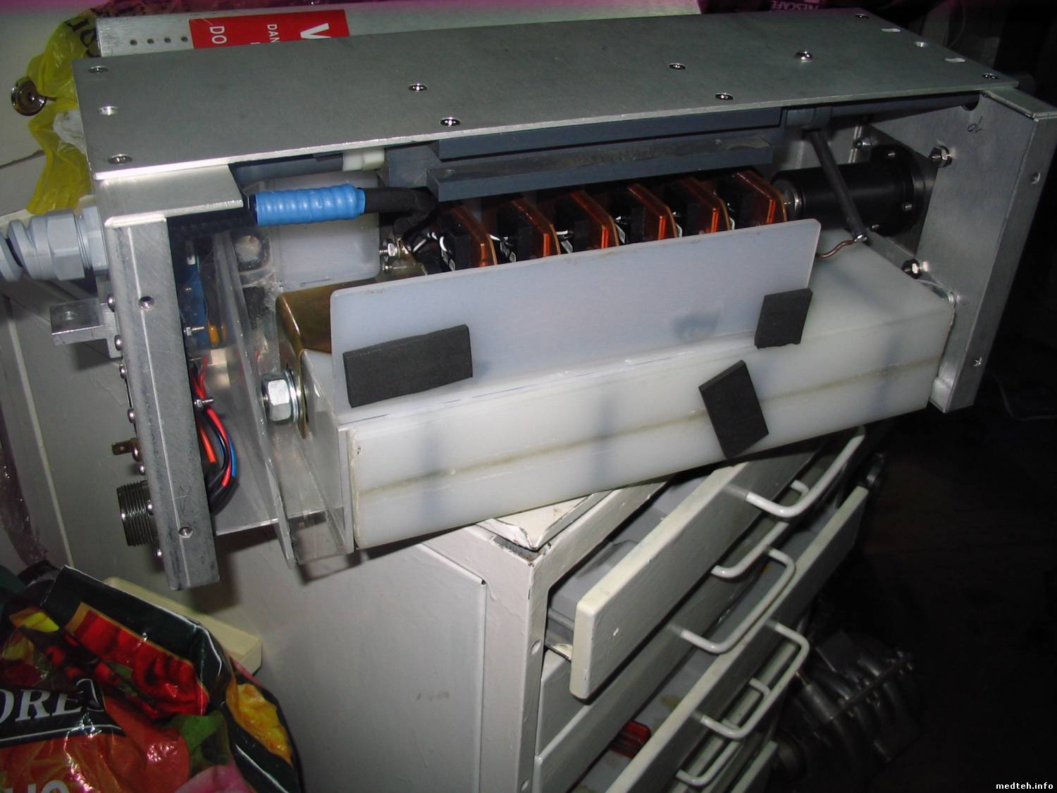

аппарат заработал всего одну процедуру и все. потом пробил кабель междурегулируюшим блоком подоюшем 22кв на кандер вв блоком в катором и стоит кандер с умножителем згорели пару диодлв в блоке управления клавиатуры згарели стабилизаторы 5в и 10в все заменил но регулируюший блок дает 22кв проверил прибором с делителем но при подсоединеным ввблоком напруго около 600в вместо 22кв думаю что пробой либо в умножителе или кандер шет отпровля фото умножителя .Какой должен быть емкости кандер . и где его можно купить дело в том что в Малдове всего один такой аппарат
