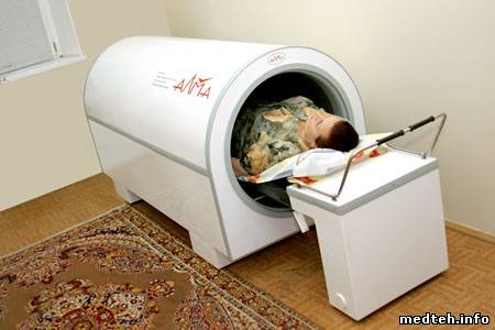

Магнит "Алма", кажется, выпускается в Бийске.
Большая камера, как труба, в которую заезжает пациент лёжа.

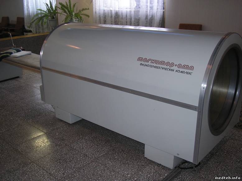

ЛомастерДата: Четверг, 17.Мар.2011, 11:57 | Сообщение # 6
У вас сообщений: 195
Эл. механик ИМТ
Алтайский край
У нас стоит магнитотерапевтический комплекс "Алма", смотрите на фото.
Несколько лет назад ему сделали апгрейд: заменили всю электронную часть, програмное обеспечение, оставили только сам магнит.

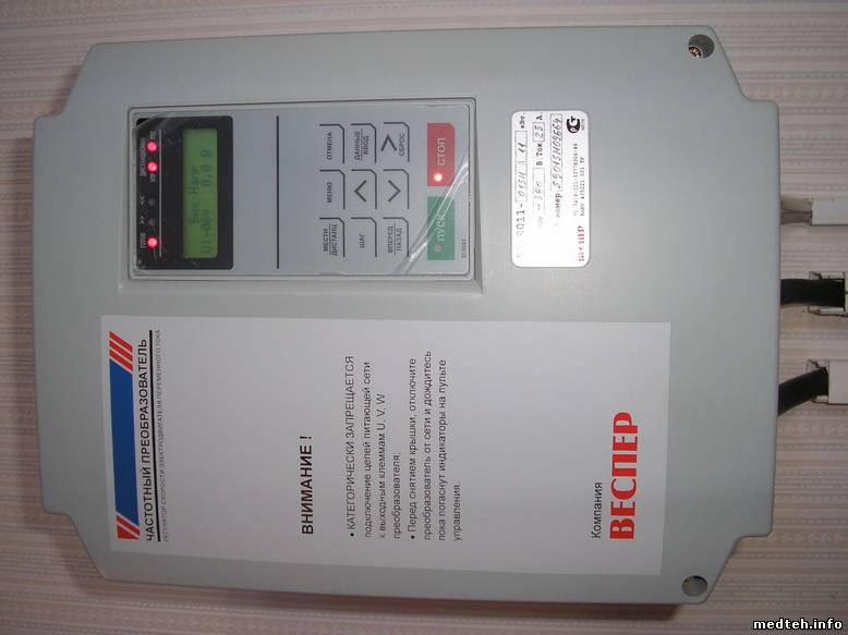

Ты пришли фото электроного блока управления, тогда разговор будет более предметный, а к этой трубе могут подключить разные блоки и соответсвенно будут разные программы для управления.
les_nik_178Дата: Пятница, 23.Мар.2012, 13:04 | Сообщение # 9
У вас сообщений: 1094
Far East

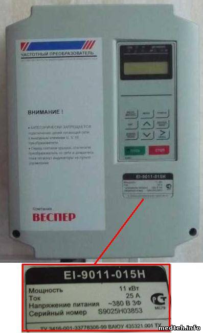

Преобразователь (блок управления) ВЕСПЕР. Фото сделаю.
Ломастер, вот такой: - ВЕСПЕР EI-9011-015H.
Сообщение отредактировал les_nik_178 - Пятница, 23.Мар.2012, 13:14
ЛомастерДата: Понедельник, 26.Мар.2012, 10:23 | Сообщение # 10
Эл. механик ИМТ
Алтайский край
У нас стоит точно такой же частотный преобразователь, есть программа на диске. Её загрузил в хранилище.

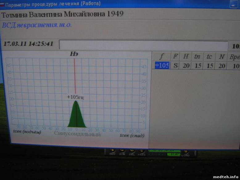

les_nik_178, салют.
У нас после установки ПО выходит такая ошибка:
https://cloud.mail.ru/public/C2Sz/GhzHLXowb
Может подскажите куда смотреть?
