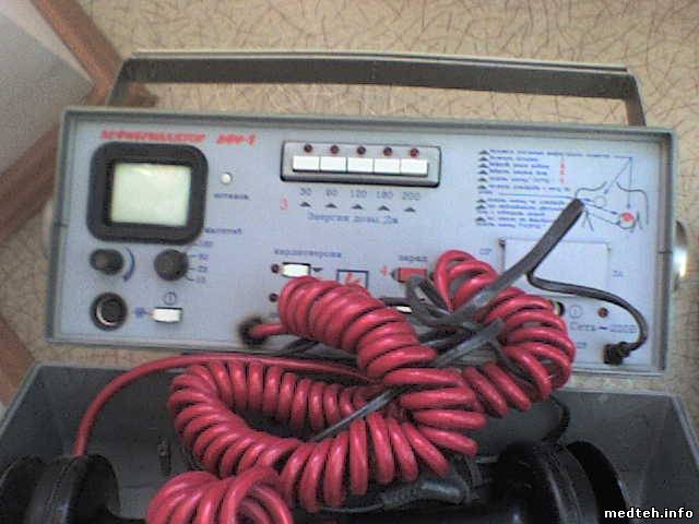

les_nik_178Дата: Пятница, 21.Янв.2011, 14:34 | Сообщение # 1
У вас сообщений: 1094
Far East
При включении свистит. Нужна схема дефибриллятор дфр-1.

panov-omskДата: Среда, 13.Фев.2013, 19:29 | Сообщение # 4
У вас сообщений: 77
Омск
Нет разряда, заряд есть. Нужна схема дефибриллятор дфр-1. У кого есть откликнитесь! wink

Спасибо за схему Вячеслав-Воронеж, неиспраность была в боке разряда м/с D2 286ЕП5, после поисков в "закромах" была найдена и заменена - результат стреляет с элетродов и на внутреннем сбросе. По моей теме вопросов нет. Ещё раз спасибо!
