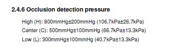

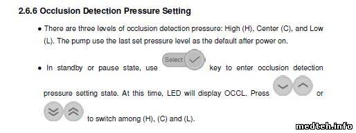

Здравствуйте ! Подскажите пожалста, как настроить уровень окклюзии на данном аппарате ?
AlexiumДата: Пятница, 25.Окт.2013, 07:50 | Сообщение # 13
__________________________________
rushnДата: Пятница, 25.Окт.2013, 09:45 | Сообщение # 14
У вас сообщений: 48
Саянск
Спасибо конечно, но по этим ссылкам указано как выбрать тот или иной уровень окклюзии. А мне нужно настроить порог срабатывания по каждому из этих уровней.

Позвонил представителю, инженер говорит - мануала нет, уровень программно не настраивается. Мы говорит если что сразу плату целиком меняем. Придётся рыть самому.
