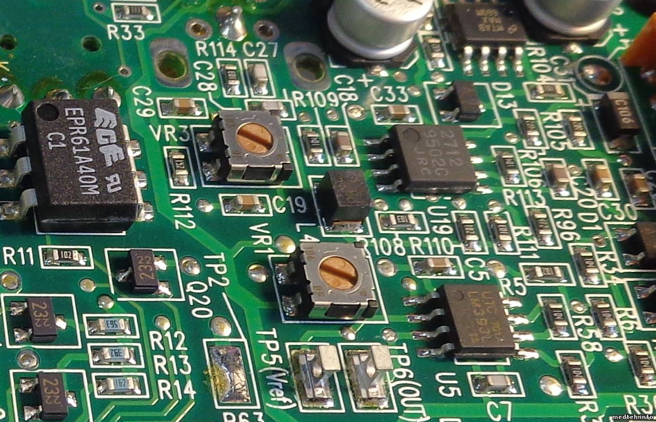

yblod5Дата: Понедельник, 07.Июл.2014, 14:46 | Сообщение # 4
У вас сообщений: 791
Сервис-инженер
...на плате вижу два резистора и точки измерений. Кто знает что настраивается их посредством?
