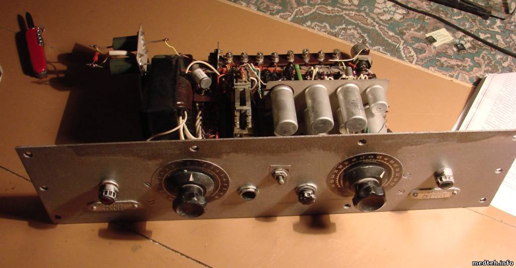

STarasДата: Пятница, 04.Мар.2011, 22:34 | Сообщение # 1
Ровно
Все же 1966 год. Можно и без схемы - методом бульдозера, но интересно, почему не греет. Ведь 45 лет грел?
Думаю он еще столько проработает, т.к. нет у него прошивки.
AlexiumДата: Воскресенье, 06.Мар.2011, 20:42 | Сообщение # 2
По опыту - меняю электролитические конденсаторы и чищу нулевкой контакты реле.
STarasДата: Понедельник, 07.Мар.2011, 11:44 | Сообщение # 3
Ровно
Аппарат по опыту сделан, но хотелось бы доку, так как нет и у заказчика.
Quote (Alexium)
- использую незадействованные контакты, т.к. чистить уже нечего.
ЭлкаДата: Четверг, 10.Мар.2011, 15:57 | Сообщение # 4
У вас сообщений: 153
Вот смотрю аппараты разные, а пульты на вид как две капли воды
Untitled13.rar (1.84 Mb)
Сообщение отредактировал Элка - Четверг, 10.Мар.2011, 15:59
STarasДата: Четверг, 10.Мар.2011, 20:46 | Сообщение # 5
Ровно
Элка, оно то очень похоже, видать делалось на одном заводе. Это предстоит делать на следующей неделе, сегодня ни асилил.
Но от 2Ц отличается и мотором и лампочками, и температурным диапазоном, крутилки только такие.
