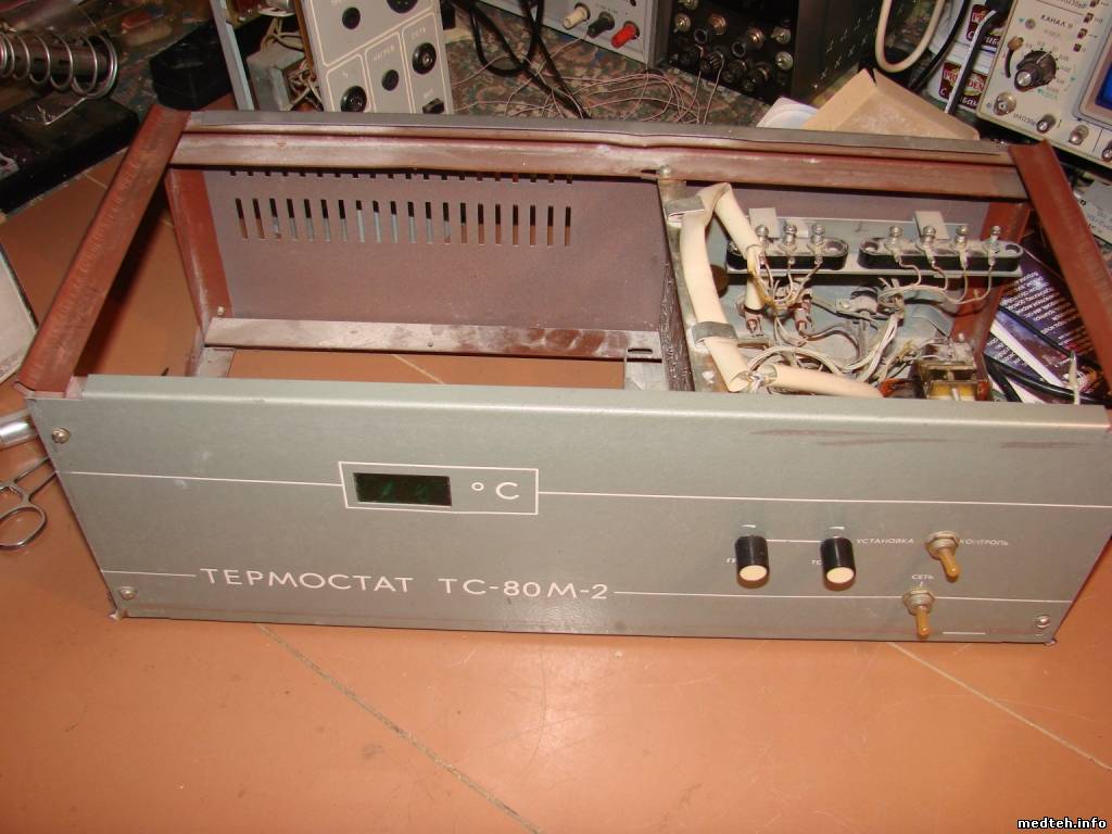

Что-то мне везет в последнее время на разные извращения.
Вот такой термостат. Всего две платы, но большие. Есть у кого-то что на него?

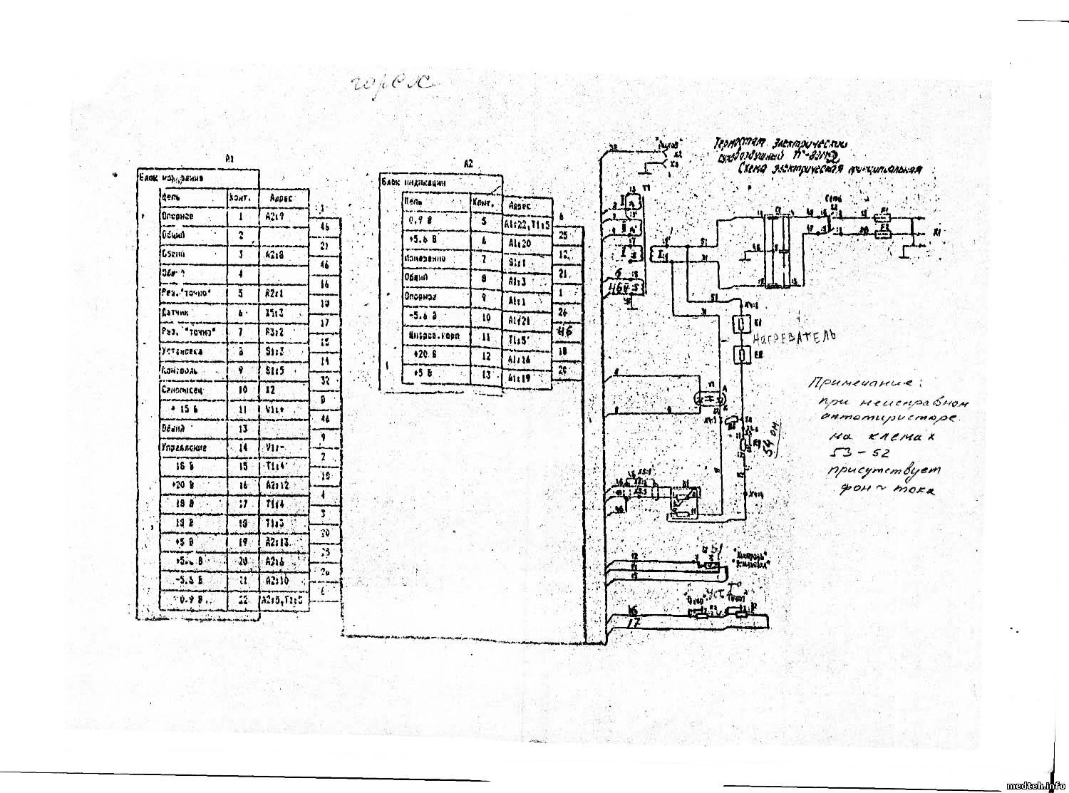

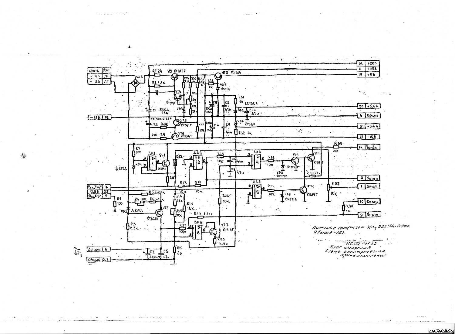

Держи. Схему почистил а кроссировку не успел. Если будет желание, почисть.

Sept, забыл отписаться - все подошло и заработало.

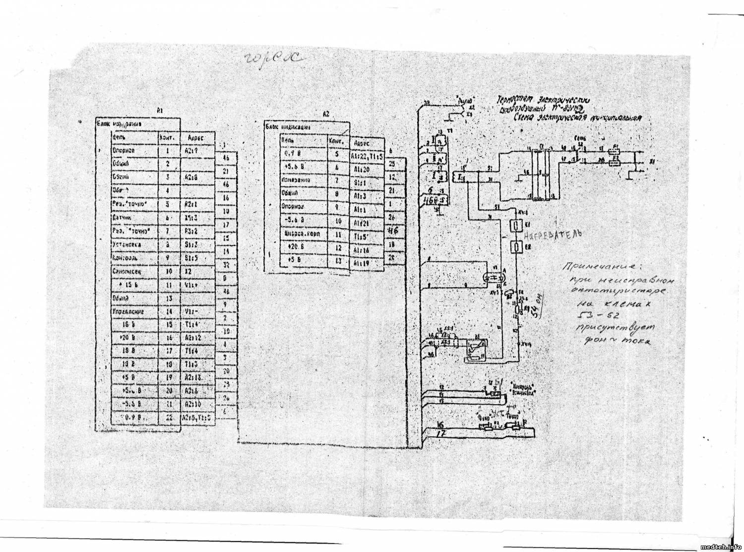

Почистил оба файла на сколько возможно
