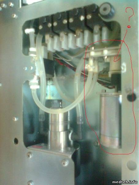

RomaskaДата: Вторник, 14.Июн.2011, 15:18 | Сообщение # 7
У вас сообщений: 56
Курск
а есть описание гидравлики данного приборчика? я с этим прибором сталкиваюсь впервой и хотелось бы разобраться в принципе его работы. =))
вот это и есть диспенсионный насос???
Сообщение отредактировал Romaska - Вторник, 14.Июн.2011, 15:36
