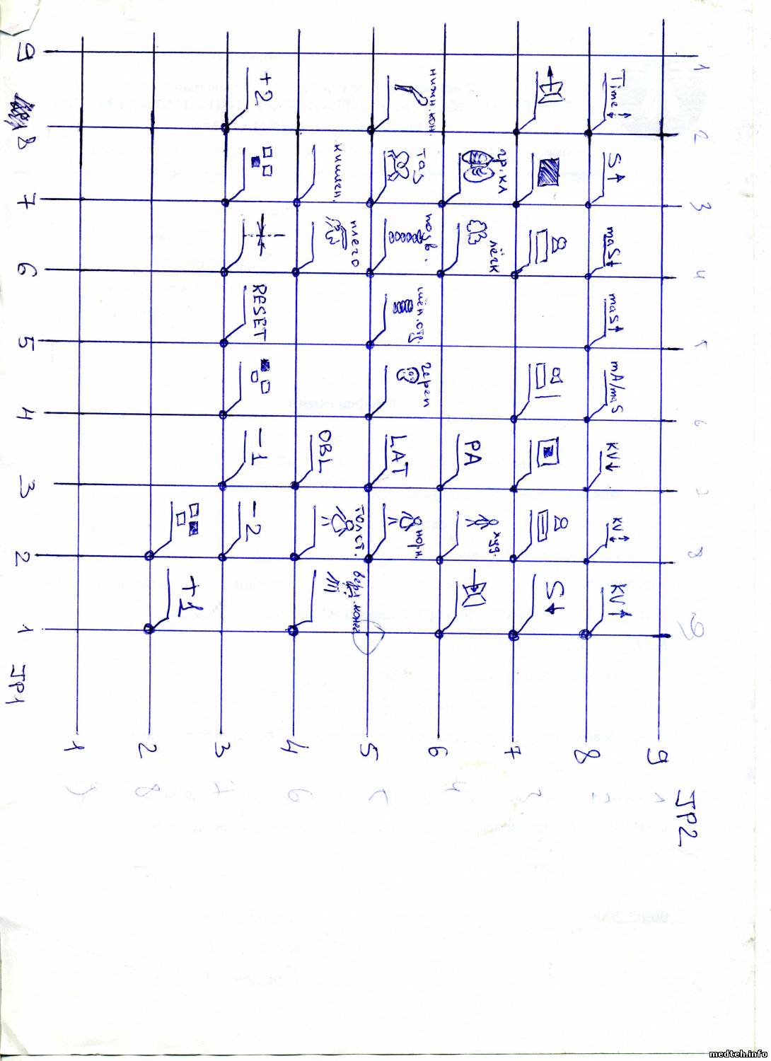

Требуется разводка контактов кнопок на разъемы клавиатуры

Привет. Занимался в своё время. Смотри вложение biggrin

Quote (victer)
Смотри вложение
Большое спасибо! Очень помог.
