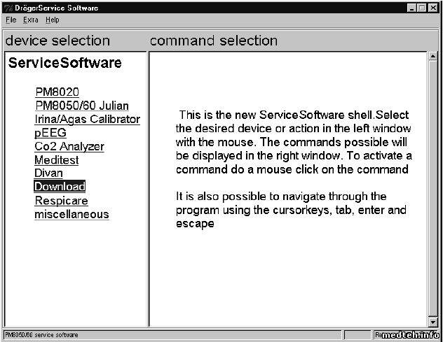

Может у кого есть софт как на прикрепленном рисунке?
Поделитесь, плиз!

Спасибо, но софт не тот. Это с диска про ИВЛ: см. рис.

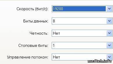

Большое спасибо! Софт тот, который нужен. Проблема с газоанализатором Vamos: http://www.medteh.info/forum/60-3867-1
Пока разобрался только с VISIA. Прога увидела Vamos через полный НЕнульмодемный RS-232, параметры порта на рис.
По вкладке статуса компонентов увидел, что и предполагал. Пока анализирую другую инфу, разберусь - напишу.
