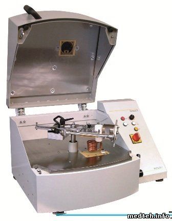

Инструкция по эксплуатации на Fornax T Вам интересна?
Пример: []
