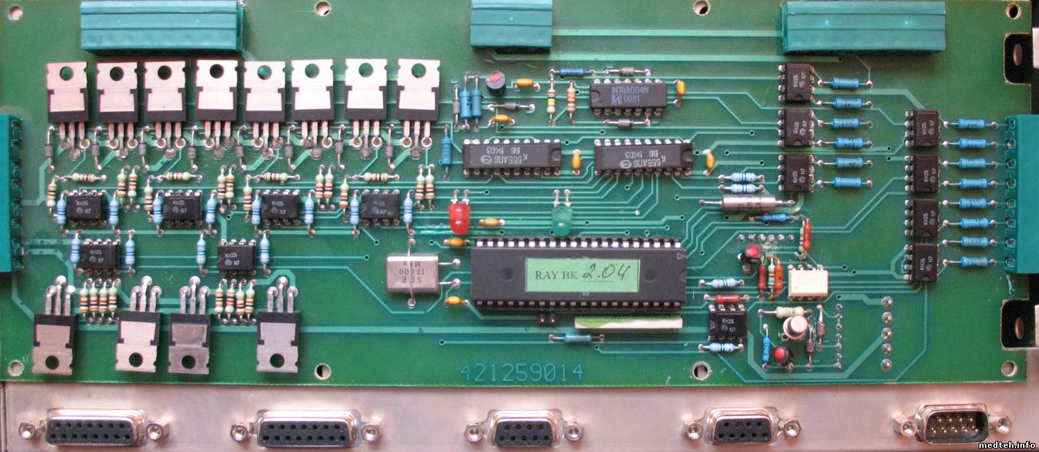

Помогите, пожалуйста, поиск документации и производителя не помог. Аппарат 2004 г.

Вопрос не праздный-аппарат простаивает в ЦРБ, рассказывать долго, привезли БУК (блок управления и коммутации) с
подозрением (контроллер?).Подцепили 24v,проверили 9 и 5v и все... Прилепил фотку на всякий случай, возможны модификации.

bvm53, УРП-5 близко не родня.
