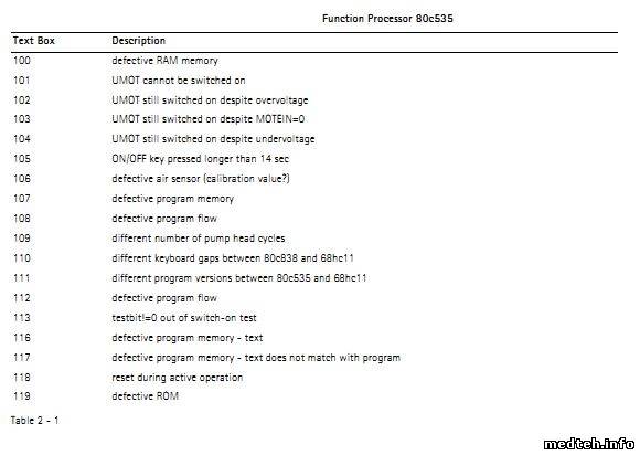

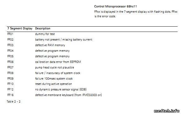

kosДата: Понедельник, 14.Ноя.2011, 14:38 | Сообщение # 5
У вас сообщений: 37
kardis, хотелось бы получить расшифровку кодов, в частности FF12, 108
kardisДата: Понедельник, 14.Ноя.2011, 15:48 | Сообщение # 6
У вас сообщений: 40
уфа
Quote (kardis)
Коды ошибок
Прикрепления: B.Braun_Infusom.pdf(20Kb)
Вот же все коды выложил
108 - defecctive program flow
FF12 - no dynamic pressure sensor signal (EDP)
