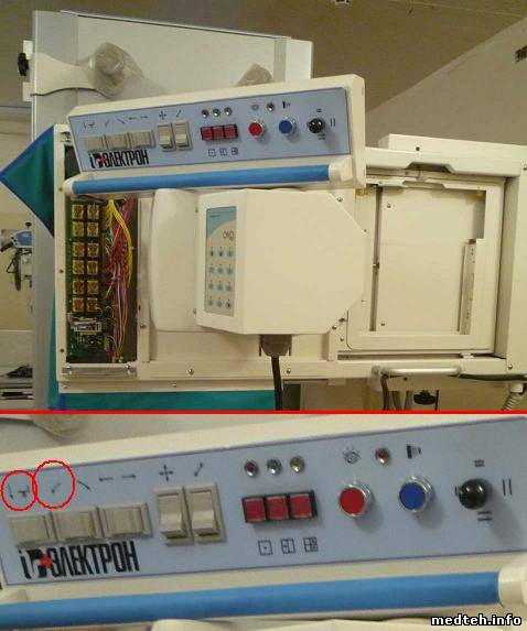

Cтола-штатива поворотного РДК612-210-01 2003 г.в. Модель DMT-80\SFD-4A.
Три рабочих места.
В хранилище есть схема 2005 года. У меня другая. Не работает завал стола в одну сторону.
Концевики в норме. Провода прозвонил. Не реагирует на вторую кнопку сверху. Сама кнопка работает.
Приходится заваливать стол при помощи самой верхней кнопки.

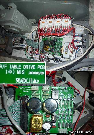

Плата управления ПСШ
webfoxДата: Понедельник, 18.Мар.2013, 10:35 | Сообщение # 3
У вас сообщений: 144
стажер
Китай
возникла аналогичная проблема ...только кнопки работают все .но стол не ложится а идет до 45 %. потом 3 раза дергается (если кнопку не отпускать) и встает. весь стол перепахал. причем заметил что стол останавливается и без сигналов с промежуточных концевиков на барабане
http://imm.io/ZMUR
