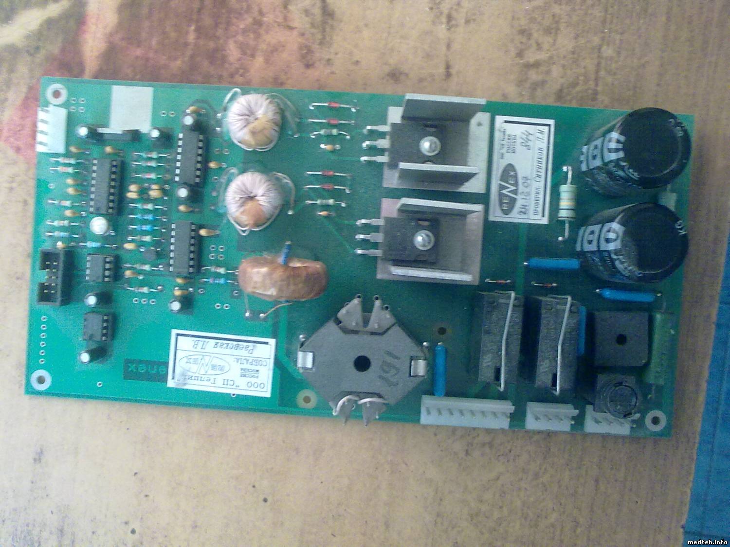

Саша166Дата: Пятница, 10.Фев.2012, 17:42 | Сообщение # 10
У вас сообщений: 105
Омск
Сдохла плата накала. Схема на плату надо, буду востанавливать.
Плата как на фото.
Сообщение отредактировал Саша166 - Пятница, 10.Фев.2012, 17:59

Сегодня поставил плату. Плата не заработала ошибка 102 микруха IR2110 ушла в короткое ремонт пака откладывается.

Еще заметил чта на плате которая на фото, на разъеме выделеный красным кругом откинуты 2 черных провода, так должно быть, и что обозначает красный светодиот, как эта плата называется за что она отвечает?

На фото плата ключей: вращение, включение В/напряжения ... Эта плата к накалу отношения не имеет.

Сегодня замменил микруху IR2110 поставил плату. Плата заработала, откалибровал, аппарат заработал.
