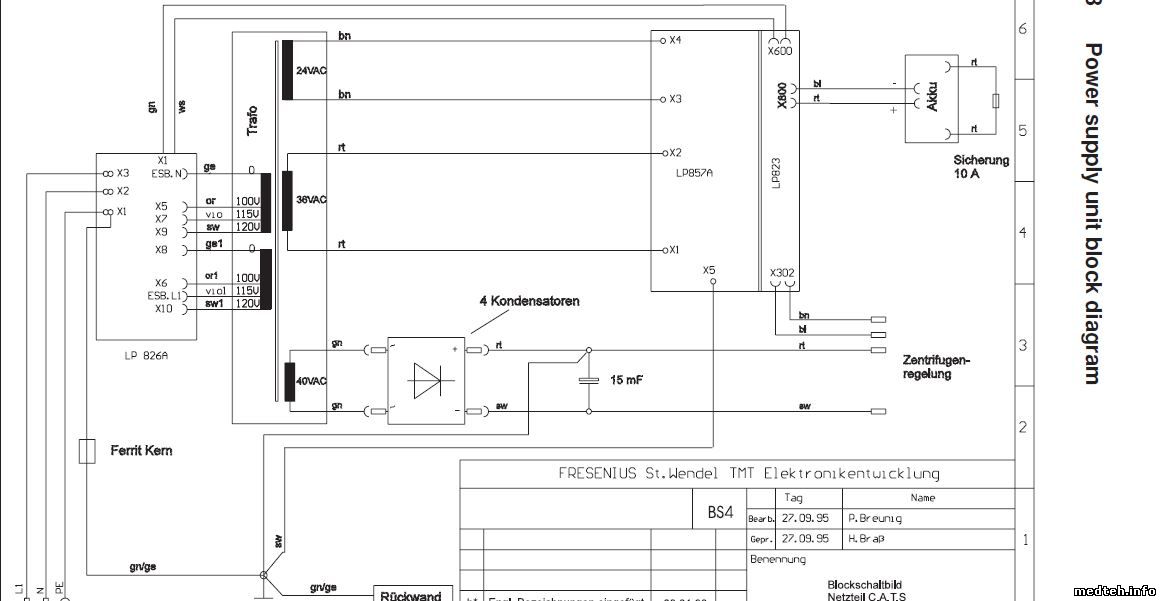

на разных моделях, разные блоки питания, у вас какой серийный номер?
9 В я вообще не видел, должны быть либо 35 В либо 48 В, кстати где именно меряете?

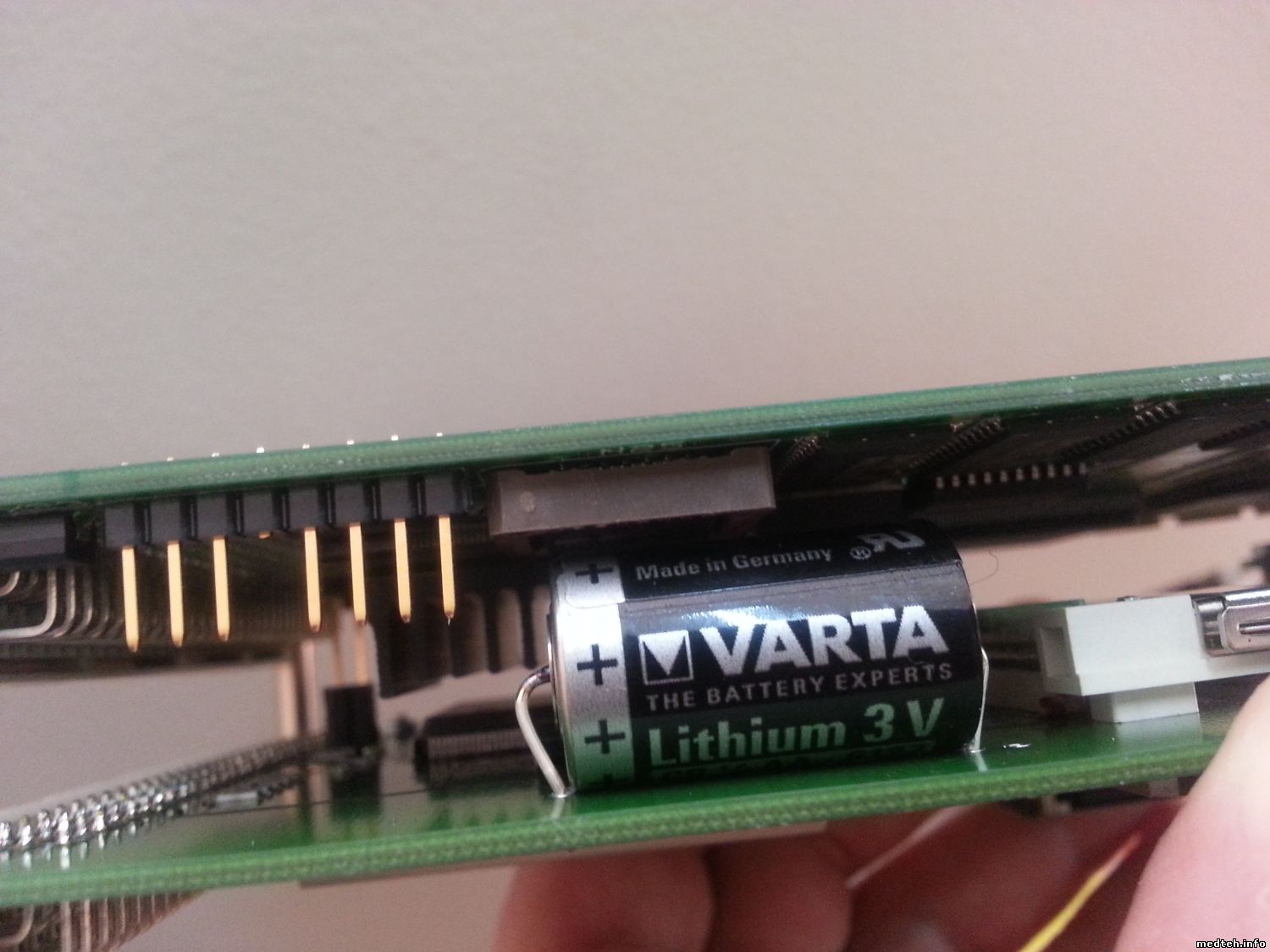

далее, проверьте элемент 3 В впаянный (см. фото)
У вас, судя по ошибке, либо питания нет 220 В, либо блок питания по какому то напряжению... Хотя может быть и еще что то - смотреть надо...
