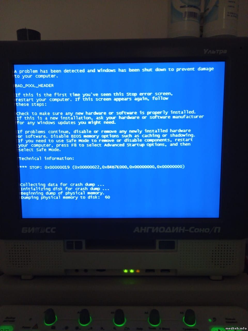

DSRДата: Вторник, 27.Апр.2021, 14:07 | Сообщение # 7
У вас сообщений: 99
инженер по медоборудованию
Махачкала
день добрый
узи сканет Ангиодин-Соно/П-Ультра, 2014г.в., произв-во БИОСС

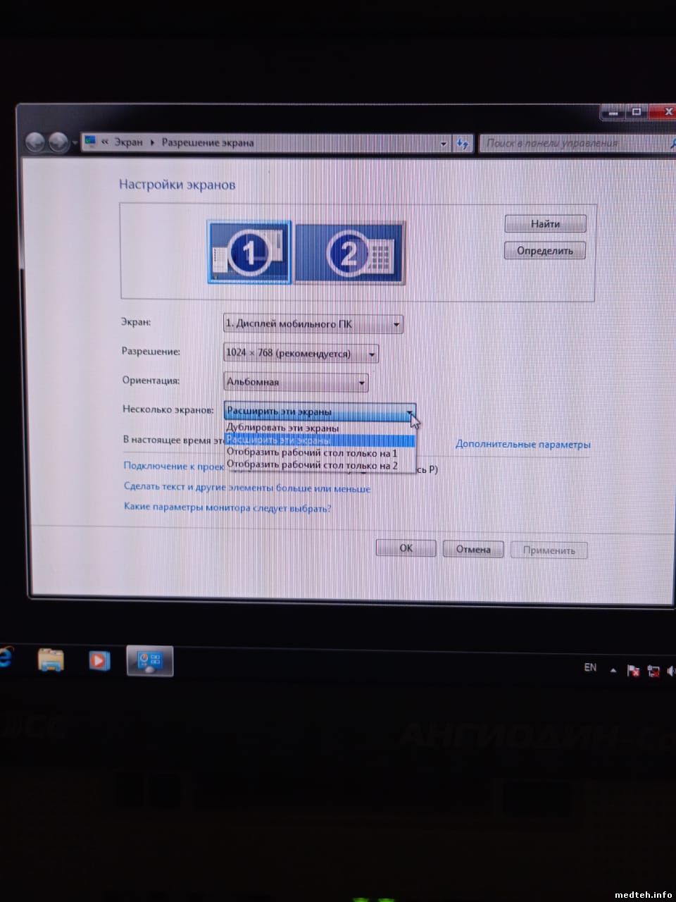

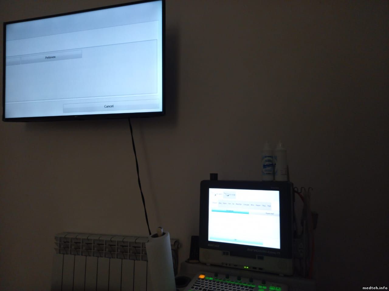

на внешний монитор выводит только расширенное изображение экрана
при установке в настройках дублирования монитора, выдает синий экран с ошибкой 0х00000019.

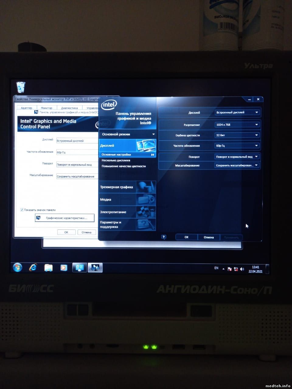

при переустановке драйвера видеокарты Intel Graphics hd 3000 не помогает, установка драйверов семейства Intel Graphics hd позволяет дублировать рабочий стол на внешний монитор. однако исчезает излучение с датчиков, нет характерной светлой полосы.
разрешение экрана оставалось оригинальное 1024х768
во время загрузки биоса дублирование экрана происходит, но как только загружается ПО узи выводится только расширенное изображение
