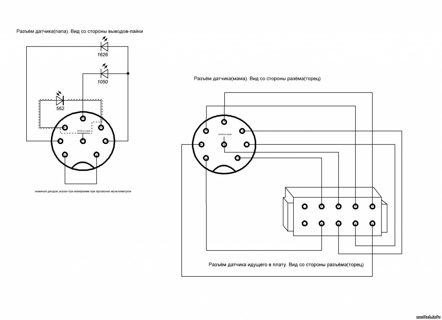

Сделайте фотографии платы и вырванного разъёма-что бы убедиться что именно такой(от годов выпуска разные модификации)

Совсем недавно ремонтировал то-же самое,вызванивал цепи на исправном,если интересны мои записи-напиши на gennadr@i.ua /

Вот поднял старые данные, с 201(Хоть завод и на общение идёт но политика распространения документации у него строго закрытая nea )
