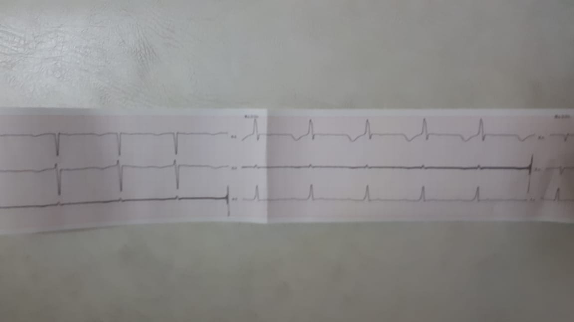

kieldrkbmaДата: Среда, 19.Дек.2018, 18:55 | Сообщение # 16
добрый день! Heart Screen 80 G-L проблема в том,что 2 отведения пишут жирно и не верно, как будто что то с разверткой. менял кабель, тоже самое. Термопринтер почистил,не помогло. Причем на дисплее аппарата все нормально, пишет правильно. Может кто сталкивался с этой проблемой?
Сообщение отредактировал kieldrkbma - Среда, 19.Дек.2018, 19:05
naivДата: Четверг, 20.Дек.2018, 12:51 | Сообщение # 17
У вас сообщений: 54
Красноярский край
экран - помеха
kieldrkbmaДата: Суббота, 19.Янв.2019, 12:53 | Сообщение # 18
Спасибо! вопрос закрыт. помехи были в неразборной коробке на кабеле пациента
