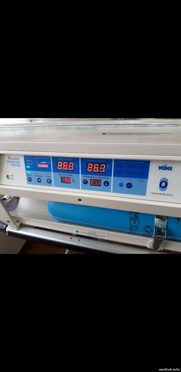

Всем добрый день!
Аппарат начал выдавать разные ошибки, не связанные друг с другом, а производитель даже консультации толком не даёт.
В поисках руководства по эксплуатации и сервисной инструкции на инкубатор ИТН-01 УОМЗ.
Просьба поделиться, если у кого есть.

Даже когда инкубатор включен в розетку, индикатор батареи падает до 0 и появляется ошибка Е0.01. Предположил, что проблема в батарее. Но потом ошибка пропала и появилась ошибка вентилятора Е0.06. Как я понимаю, эти ошибки могут быть связаны.

Тоже столкнулся с ошибкой Е1.1 на инкубаторе ИТН-01, аккумуляторы в инкубаторе стоят новые, подскажите что это за ошибка и как с ней бороться.

The incubator 12V dc power source or the battery supplies below 10.5V and/or 24V DC power source supply below 22.5V, at the same time, heater stops working, press Silence/Reset Key to clear alarming for 5min, please refer to the service part.

Попробуйте поменять батарейку внутри лицевой панели. Там обычная крона. Доступ к ней под панелью управления, снизу. Может из за этого выдавать ошибки

Блок питания выдаёт 15,8В, если его напряжение менее 15В выдаются ошибки Е1.1, Е3 и т.д. В плате управления (чисто японские) стоят плавкие резисторы, даже сгоревшие прозваниваются через внешние цепи .

Тоже советую проверить батарейку. Только вчера возился с двумя такими инкубаторами. Один выдавал ошибку H1.2, второй - H1.0. Оказалось, что на обоих "Кроны" дохлые.
