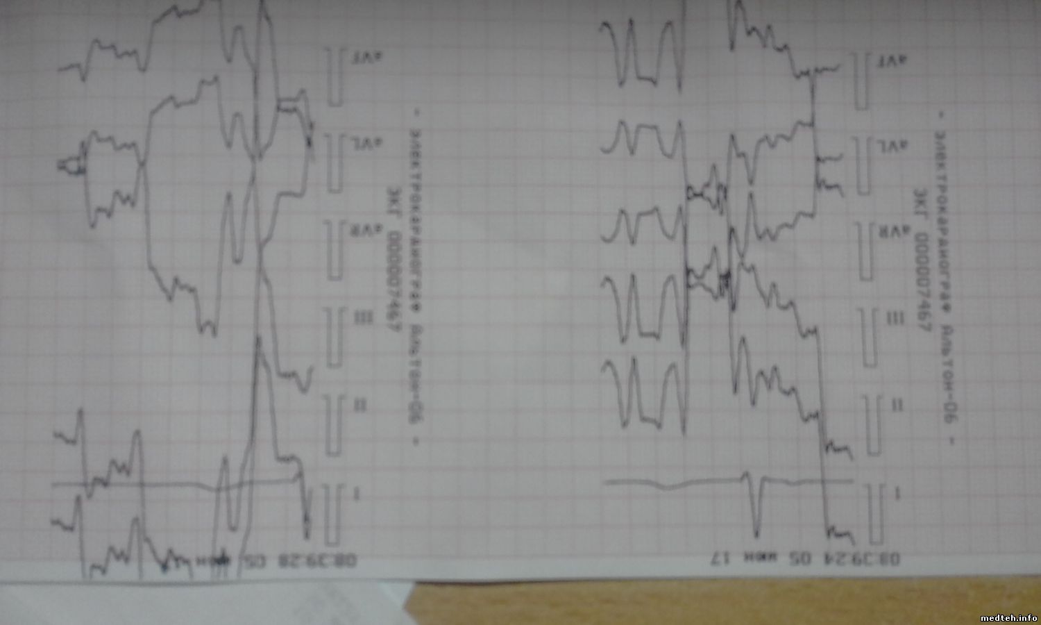

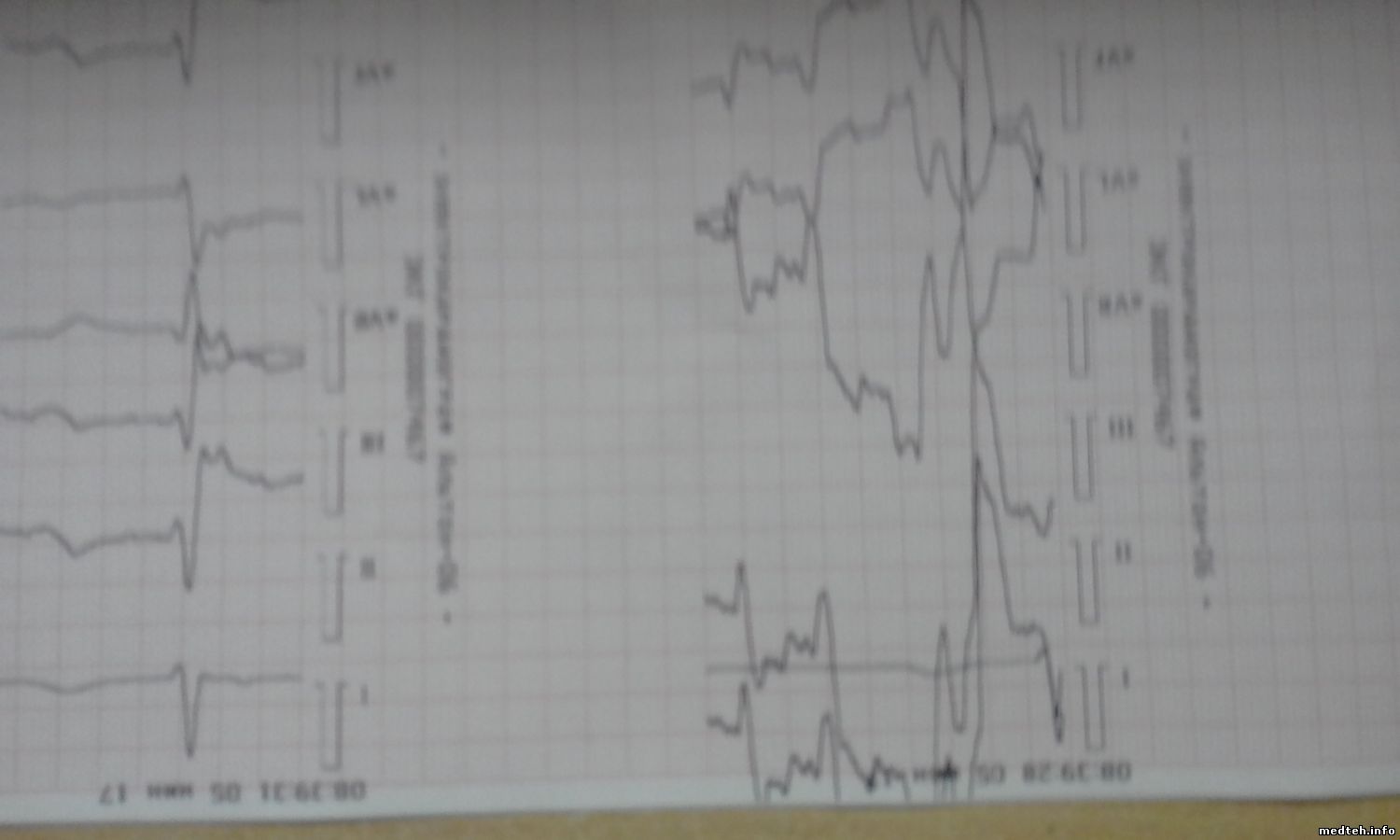

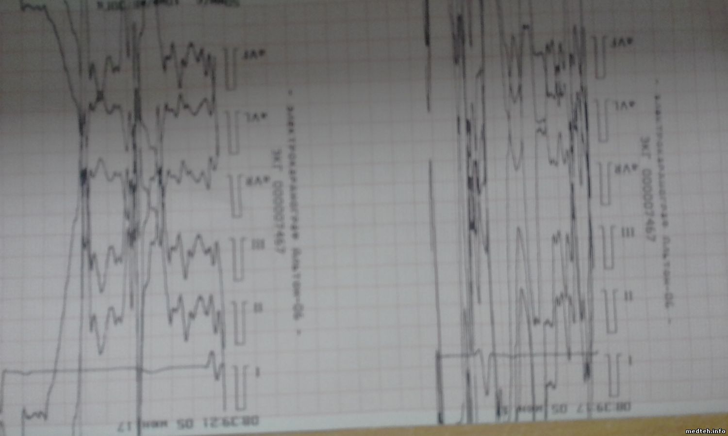

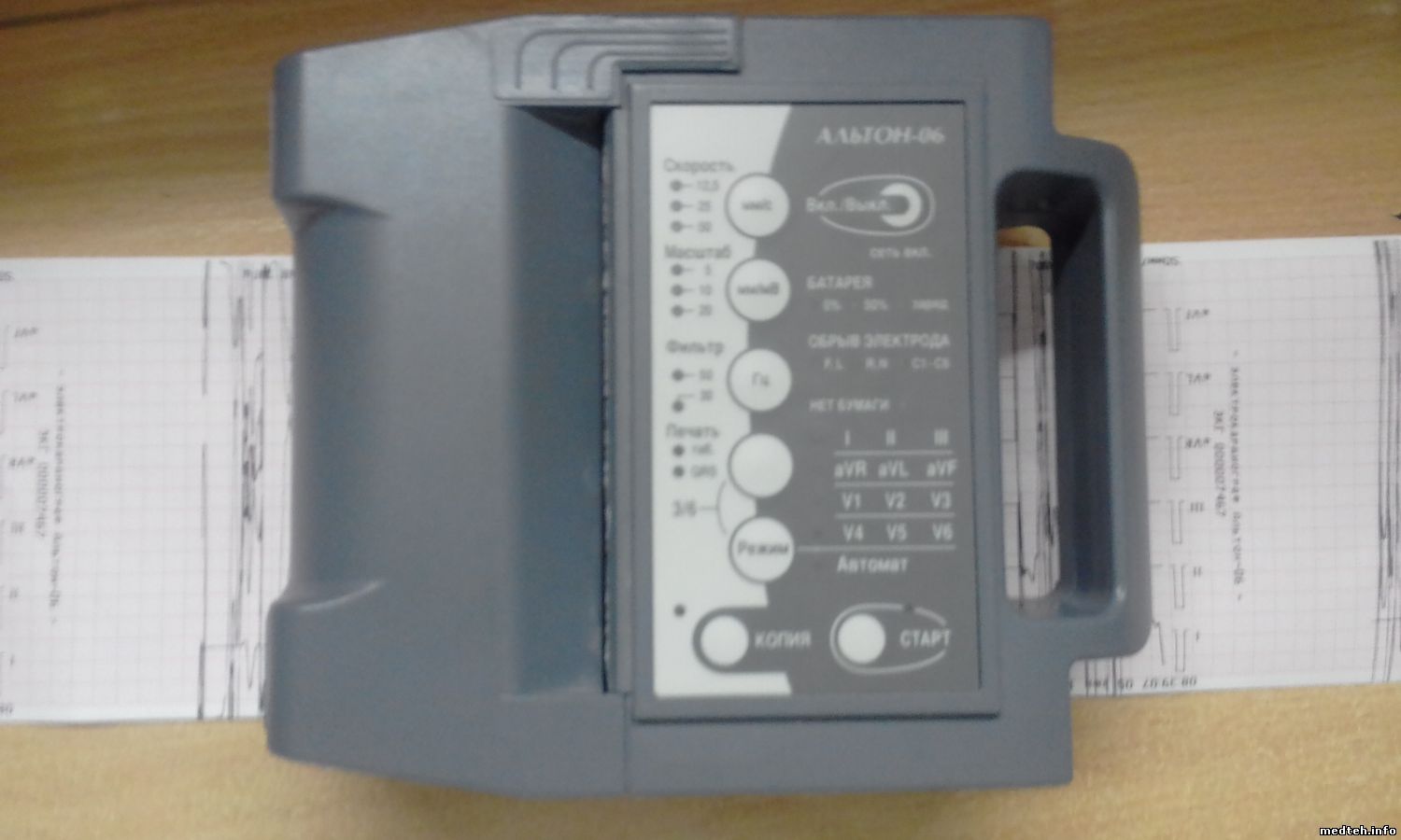

Здравствуйте! Нужна помощь данный аппарат регистрирует артефакты на бумагу но без видимых помех
кабель отведения прозвонил и прощупал полностью мало того и еще проверил на другом аппарате
но это то же самое та же тянучка и те же артефакты для врача и как быть с этим.
Жду помощи коллеги.
фото прилогаю

Munlik, а изолиния как? без помех?

вот так и не понятно zxc2007zxc поэтому прошу пожалуйста
может у кого такая проблема уже была. А если генератор ГФ-07 подключить
для определение дефекта как думаете?

Всем привет! Как по обещал подключил эквивалент человеческого
биопотенциального сигнала ЭКС с генератора ГФ-07 и что думаете
все "ладушки" запись-регистрация на высшем
уровне, даже тресли кабель отведение и все O"key
skribl777Дата: Воскресенье, 25.Июн.2017, 19:36 | Сообщение # 10
У вас сообщений: 45
технический инженер
минск
Значит, проблемы не со стороны оборудования )
