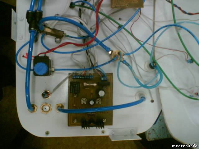

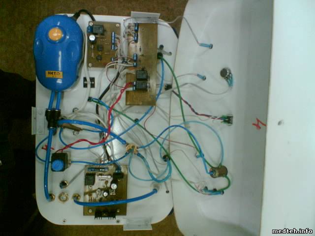

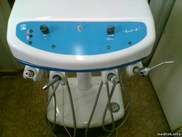

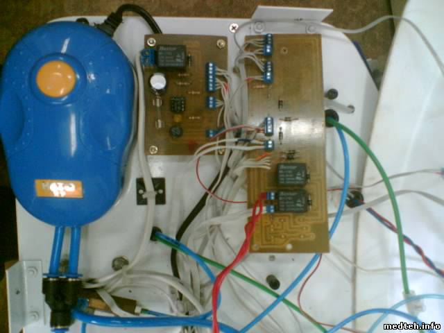

aramizДата: Среда, 10.Фев.2010, 20:47 | Сообщение # 7
Прохладный
фотки ус-01 селена-2000
aramizДата: Среда, 10.Фев.2010, 20:53 | Сообщение # 8
Прохладный
далее

огромное спасибо! dance2 ,вобщем проверил релюху еще раз ,подключил параллельно РП-21 с н.р. контакт.,
турбина заработала,но при включении пистолета -дует из него и турбина включается тоже,
в цепях реле диоды прозванивал ,все целые,напряжения входные в пределах нормы 24V,микрики исправны,
похоже питание на соленоид занижено...где еще искать unknown
