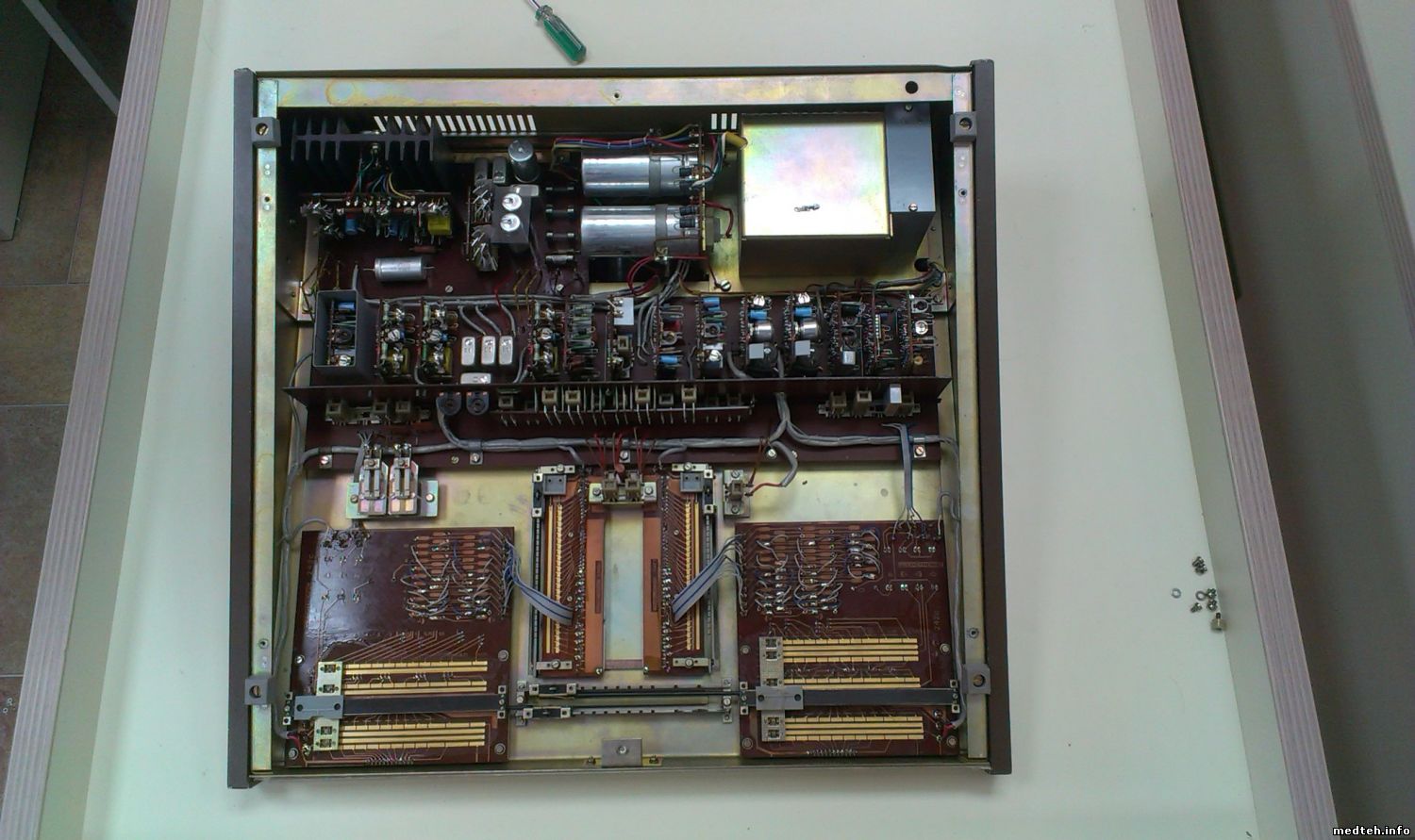

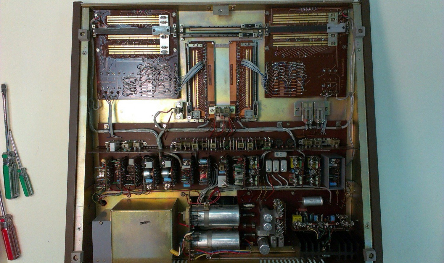

У меня есть исправный аудиометр МА31. Фотки выложу.
Вот общее фото. Скажите конкретно, какая часть Вас интересует. Я сделаю фото именно той части.

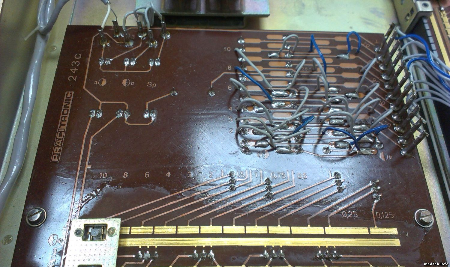

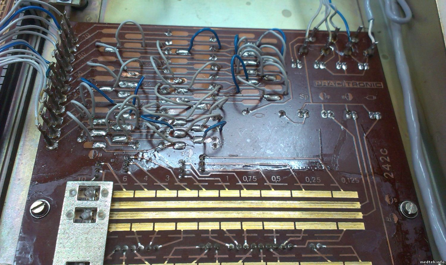

Справа и слева , где распаяна куча проводков , мне тут прислали ксерокопию, но там общей схемы нет, и фото этих частей плохое ...

ctpexhihДата: Понедельник, 10.Окт.2016, 12:57 | Сообщение # 9
Специалист по проверке медтехники
Вот фотографии. Если надо еще что-то сфотографировать, пишите.

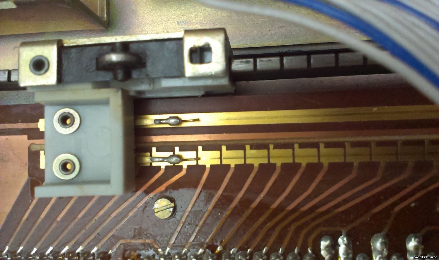

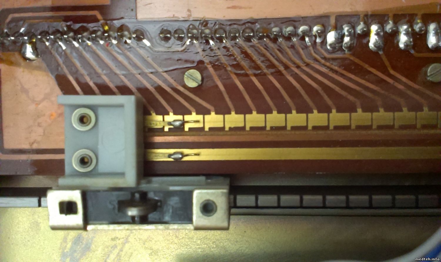

День добрый ! А можно ли попросить еще одно фото сделать, 2 средних ползунка,они по центру, там торчат усики которые контактируют с ламелями, мне сдается они должны быть немного разной длинны, чтобы при прохождении зазоров не было треска и шумов ... на моем они перепаяны , и стоят строго параллельно ...
Заранее спасибо !
ctpexhihДата: Вторник, 01.Ноя.2016, 15:11 | Сообщение # 12
Долго не мог ответить. Вот снимки нужных Вам узлов.
