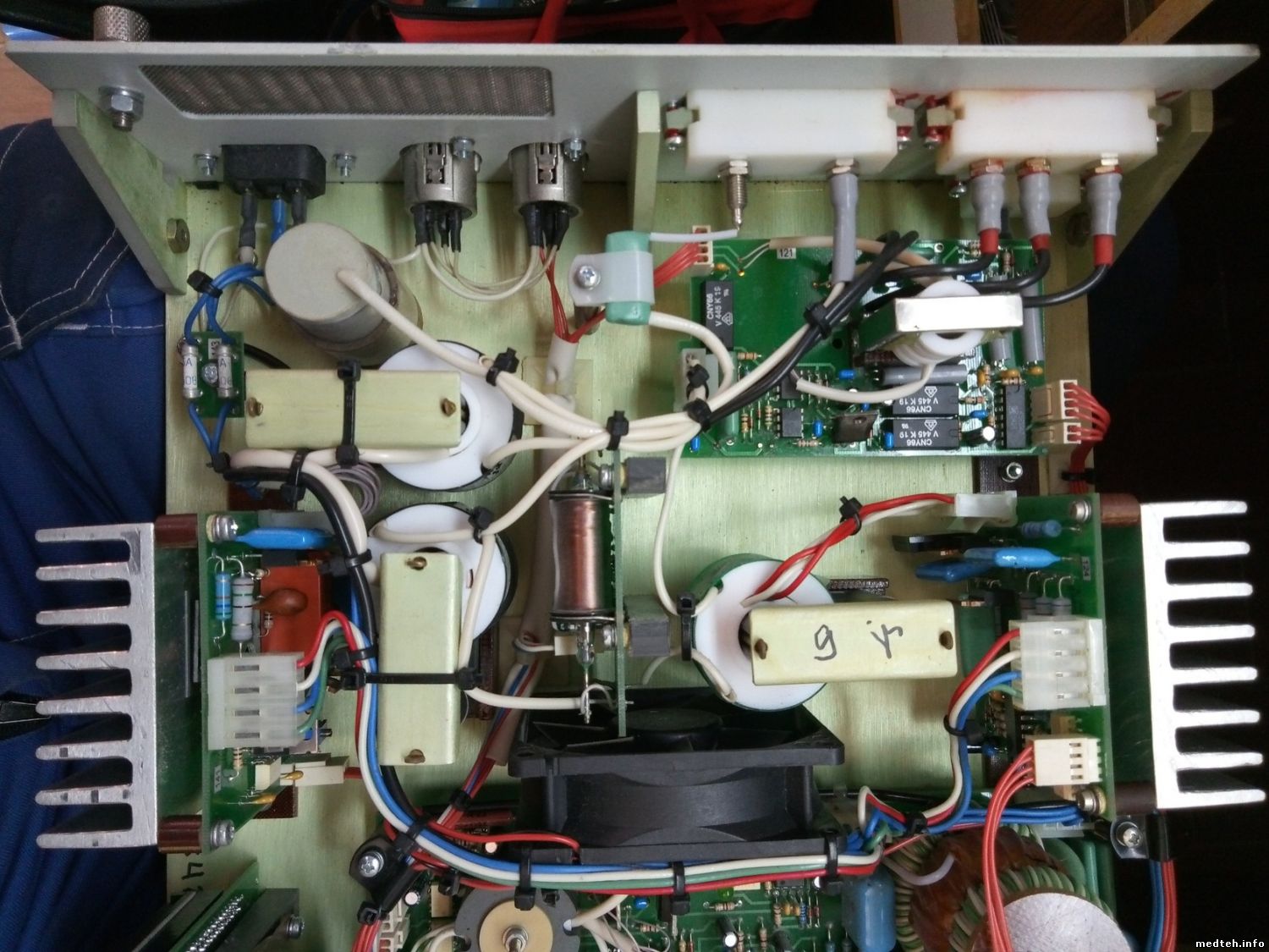

В ремонте аппарат ЭХВЧ С-350 РЧ 2005 года выпуска. Инструкций никаких нет.
Изначально при исправном нейтральном электроде и нажатии CUT/COAG на ручке-держателе (или на педали) звучал и загорался сигнал "Авария НЭ" и гасли информационные табло.
После замены всех электролитов аварии не происходит. При нажатии CUT/COAG аппарат переключается на выбранный режим, загорается "Энергия подана". В общем, с передней панелью всё в порядке. Но энергия в ручку не поступает: проверял в режиме МОНО на лежащем на НЭ смоченном мыле.

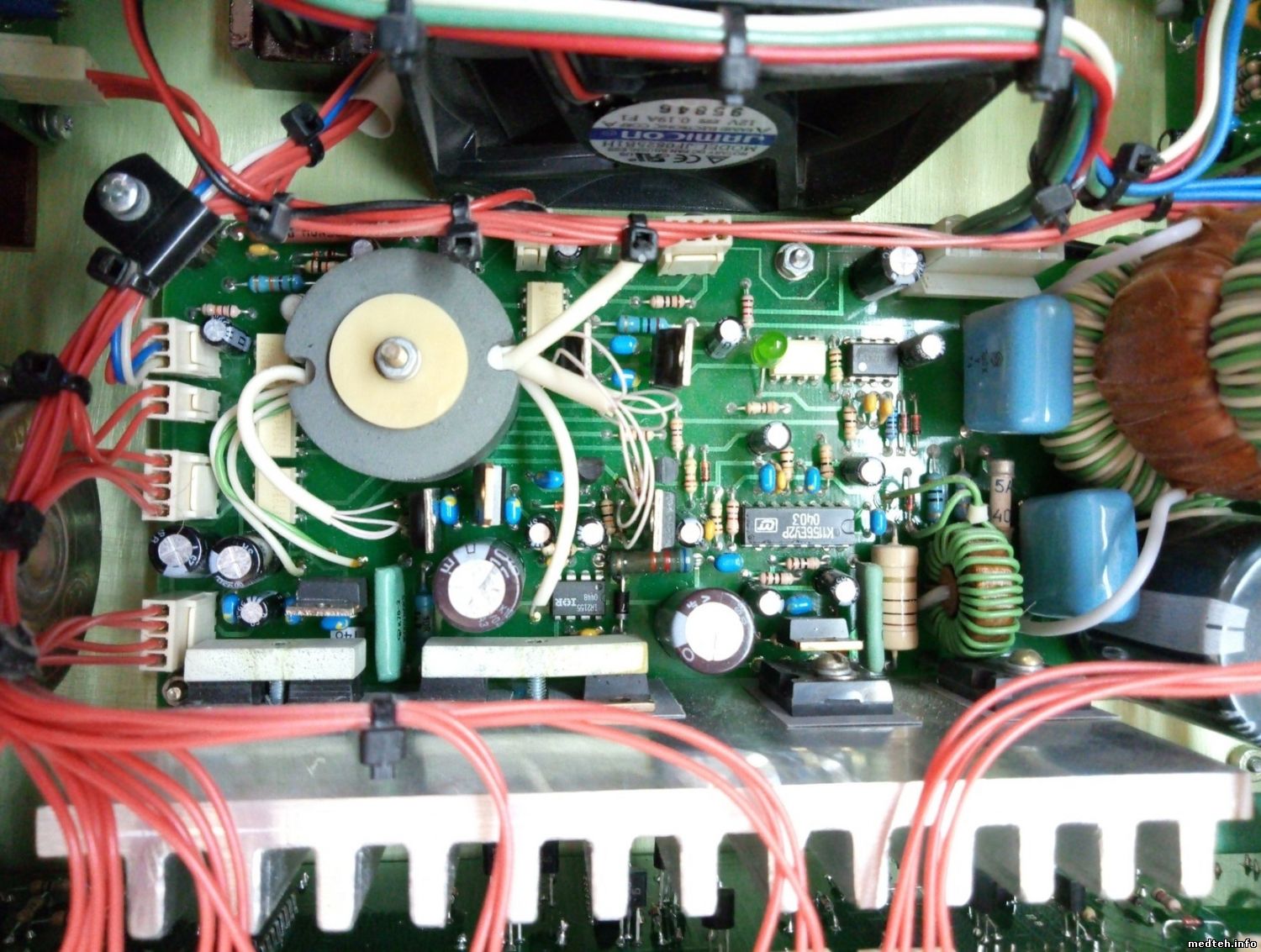

Предполагаю, что блок питания, коммутатор и блок обратной связи выполнены на одной плате (фото 2). Справа и слева генераторы резания, искровой и биполярной коагуляции (фото 1), вверху блок подключения НЭ, ручки-держателя.
Транзисторы и диоды Шоттки на платах БП и генераторов целые. Диоды, стабилитроны то же.
Что проверить ещё?
