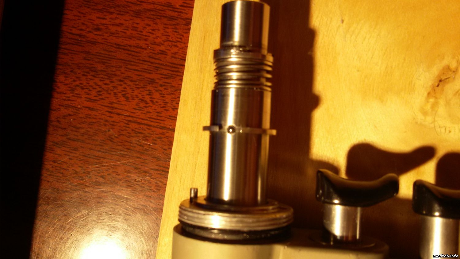

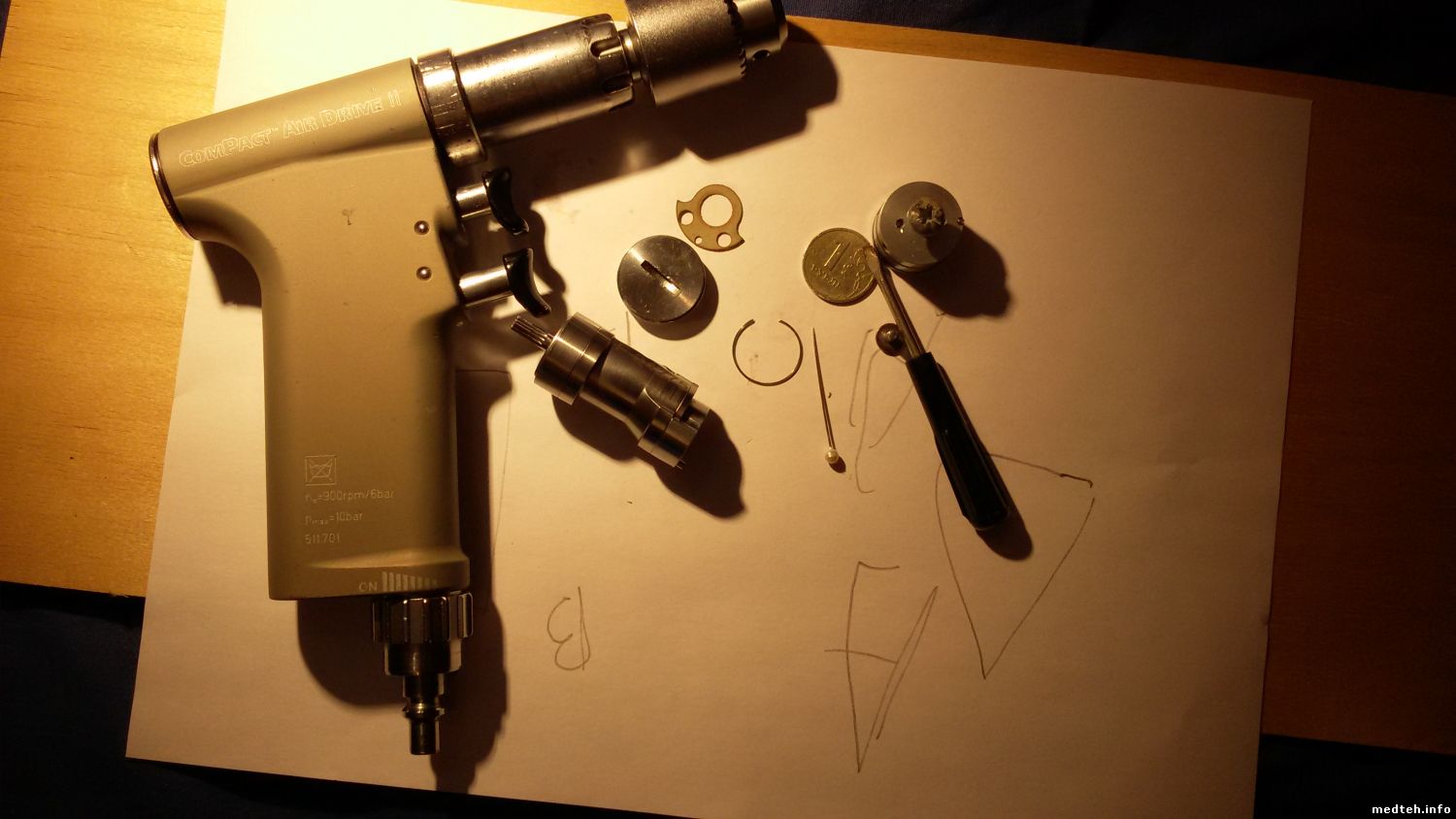

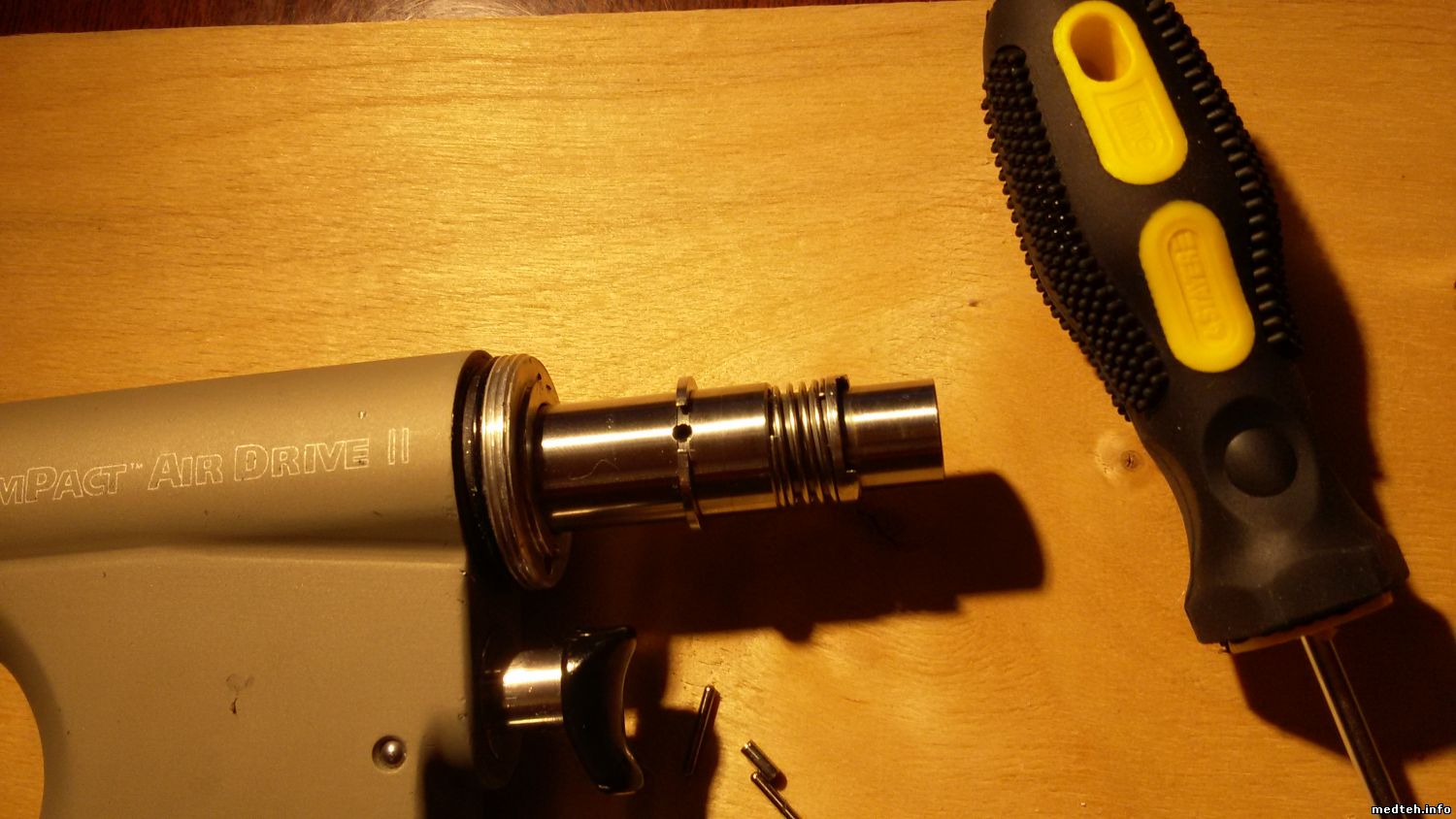

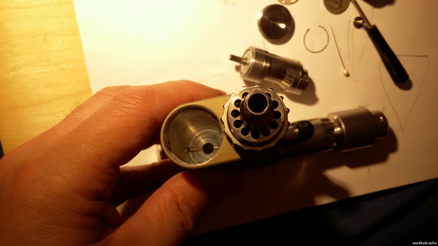

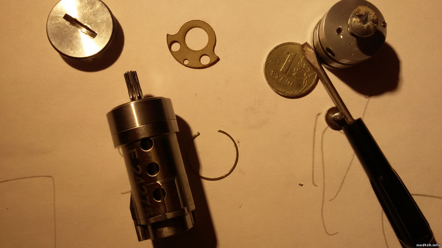

У нас в больнице есть один такой пневмопривод. Проблема в том, что воздух проходит, а мощности нет. В Уфе ни один медтехник не взялся за это дело, пришлось разобрать самому. Ничего сложного в этом нет.
Цитата
перестает работать верхняя кнопка

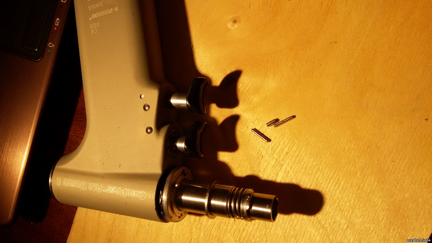

Верхняя кнопка отвечает за реверс. В подствольной части пистолета есть штырёк длиной 5,1мм, диаметр 2мм; когда подключается насадка для пилы, этот штырь "утапливается", и верхняя кнопка выключается из функционала. Так и задумано.
Чтобы снять эти кнопки, надо выбить две шпильки с боков, они легко выходят.
1244582.jpg (155.6 Kb) · 6988713.jpg (120.6 Kb) · 4927334.jpg (112.8 Kb) · 2778947.jpg (98.4 Kb) · 4999469.jpg (138.9 Kb) · 5877203.jpg (149.8 Kb)
