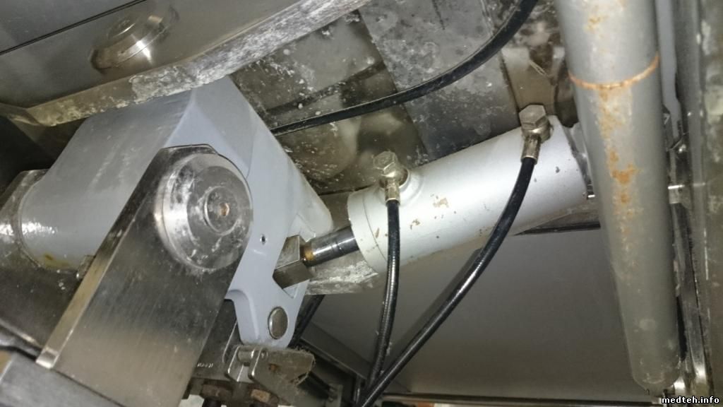

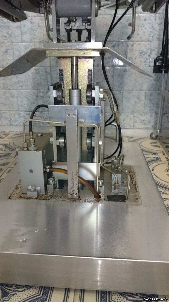

Проблема в следующем, операционный стол не фиксирует под нагрузкой положения. Самопроизвольно наклоняется. У стола нет ни название, ни документов. Стол фактически списан, просили отремонтировать на время, до покупки нового. Сверху ножного насоса балы закручена пробка. Внутри самого ножного насоса пусто. Он должен быть заполнен маслом? Возможно ли что просто вытекло все масло? И Доливать его прямо в ножной насос? Если нужно прислать какие либо фото, я пришлю. Не посчитаете эту просьбу за мою глупость, просто работаю недавно с операционными столами первый раз сталкиваюсь. Надуюсь на вашу помощь и понимание.

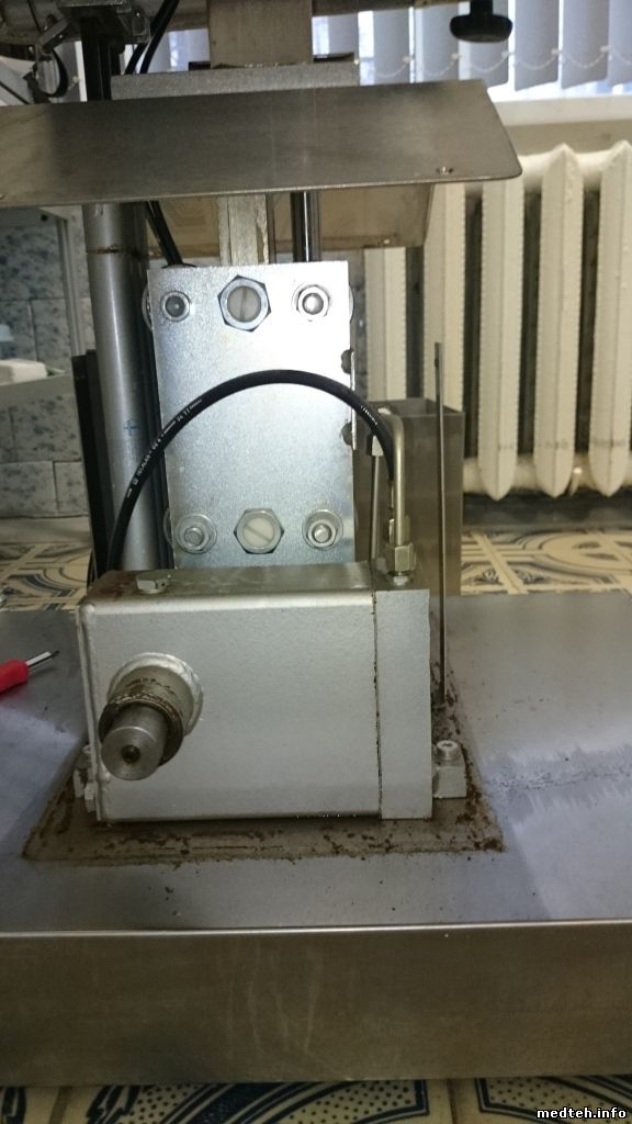

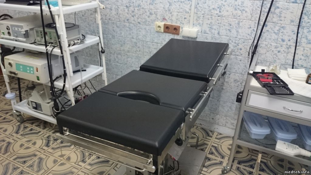

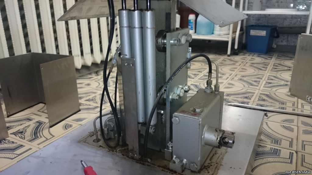

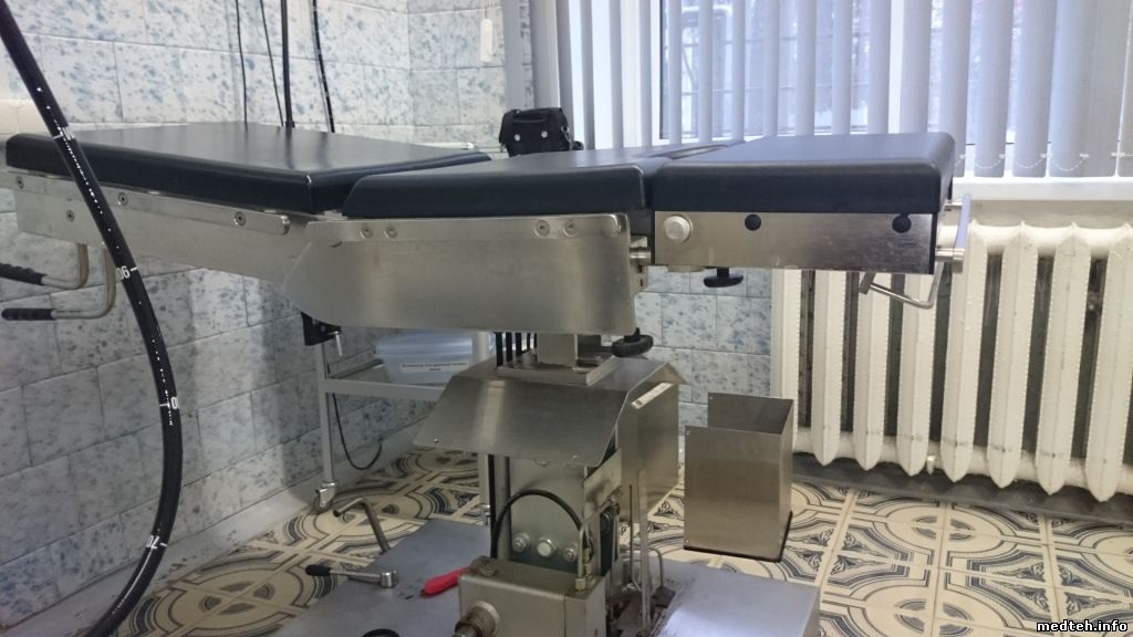

groza, Вот фото. Надеюсь сможете что-нибудь сказать. Спасибо!

Я грешу на то , что протекло масло. Он полностью функционирует, только когда ложится больной, стол начинает потихоньку кренится, не может держать фиксированное положение.
МастерБакуДата: Вторник, 01.Дек.2015, 22:34 | Сообщение # 11
вы очевидно правы - вытекло масло , в системе воздух. опустите стол донизу , потом залейте гидравлическое масло( какое?- добудьте из системы немного масла в пузырёк и посоветуйтесь со спецами в масле ) . погоняйте наклоняющий поршень по крайним положениям , долейте масла. потом подъёмные вверх под нагрузкой ( найдите кого пополнее) пробку не закрывайте - слушайте . начнёт хлюпать - долейте . через 10 минут . прогоните стол по крайним точкам . поднимите стол, если масло уменьшилось - залейте . уровень масла при этом 1 см до нижнего края горловины . потом 5 раз с интервалом 30мин прогоняйте по крайним точкам. удачи!

freeman123, что за надписи на гидроцилиндрах? Финляндия???

Так, на всякий случай - в гидросистему и операционных столов тоже, заливается веретенное масло.

Слушайте, возьмите здесь на сайте любую инструкцию к гидравлическому столу и по аналогии действуйте. Полностью согласен с коллегами- сначала масло залить

МастерБаку, Большое спасибо за описание. Будем пробовать! Только не уверен, что масло заливается прямяком в ножной насос? С верху есть гайка, очень похожая на пробку.

Alexium, гидроцилиндры без надписей. По крайне пере я их не увидел. На Газовых пружинах были, к сожалению не обратил на них внимание.
Подтёков нет, но заметно что всё масленистое. Да Вы правы, не сомневаюсь что они протекать будут. Но надеюсь, что течь будет не значительна и на пару месяцев хватит.

МастерБакуДата: Среда, 02.Дек.2015, 20:44 | Сообщение # 22
а вы видите другую ёмкость с пробкой ? лейте ,,, но Alexium, сказал что потечёт - подумайте прежде либо оттащите его куда подальше из операционной , и там проверяйте.

На удивление, подъёмный цилиндр держит хорошо. Не держит цилиндр отвечающий за наклон. Были мысли вообще зафиксировать чем либо, что бы никак не поворачивался. И стол стоит в кабинете ФГДС)

grozaДата: Среда, 02.Дек.2015, 22:10 | Сообщение # 26
У вас сообщений: 57
Инженер-наладчик
Если не держит гидроцилиндр управляющий наклоном, то не менее вероятной может быть причиной гидрораспределитель. В столах ОУМ приходилось распределители ремонтировать чаще, чем гидроцилиндры.

Что-то не верится, что ему 35 лет. Похож на относительно свежий белорусский "Медин".

Я решал похожую проблему с наклоном - делал проставку из П образного профиля аллюминиевого. Вставлял между серьгой штока гидроцилиндра и самим корпусом. Как временная мера прокатило. Опускается по двум причинам - либо гидрораспределитель накрылся, либо сам цилиндр - перетечка масла через кольца поршня. Как ременный вариант - можно снять цилиндр вместо него установив проставку из подручных материалов, цилиндр - разобрать и осмотреть поршень. Некоторые конструкции поршней позволяют заменить уплотнения относительно легко....
