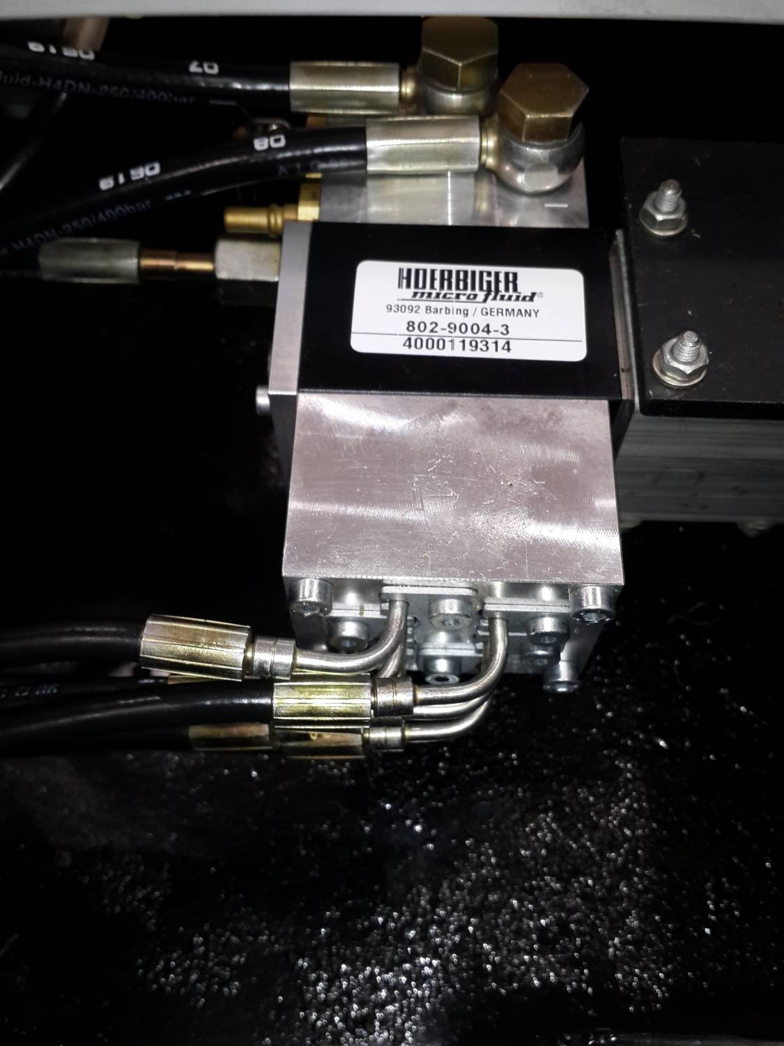

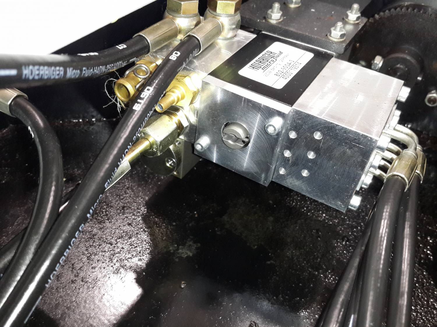

Проблема заключается в том, что в операционном столе ОУ-01К присутствует люфт для движения ноги-голова вверх-вниз (позиция Тренделенбурга). В других положениях люфтов нет совсем. Люфт увеличивается со временем, даже если стол находится в статическом положении (может достигать 35-40 градусов). Если механически прокачать стол вверх и вниз, люфт становится минимальным (несколько градусов). Прокачивается нормально, без рывков. Но если он в максимальной позиции вверху или внизу, рычаг прокачки всё равно можно двигать прикладывая тоже усилие.
Если переключатель позиций оставить в позиции Тренделенбурга, люфт за ночь может увеличится в несколько раз, а если перевести переключатель в другую позицию, люфт остается примерно таким же.
Смотрел внутри - нигде нет ни подтёков, ни следов, что масло вытекало. Уровень масла в баке вот уже несколько лет одинаковый. Грешу на переключатель-распределитель (см. фото).
Может кто сталкивался с такими симптомами?
Разборной ли этот переключатель?
Или может проблема в амортизаторе (сам амортизатор тоже сухой)?
В чём может быть проблема?

МАКЕ рекомендует в таких случаях прогонять все направления от упора до упора несколько раз, тем самым выгоняется воздух из гидравлики, частота проведения сей операции не оговаривается - по мере необходимости.
P.S. В столах МАКЕ гидравлический насос с электроприводом.

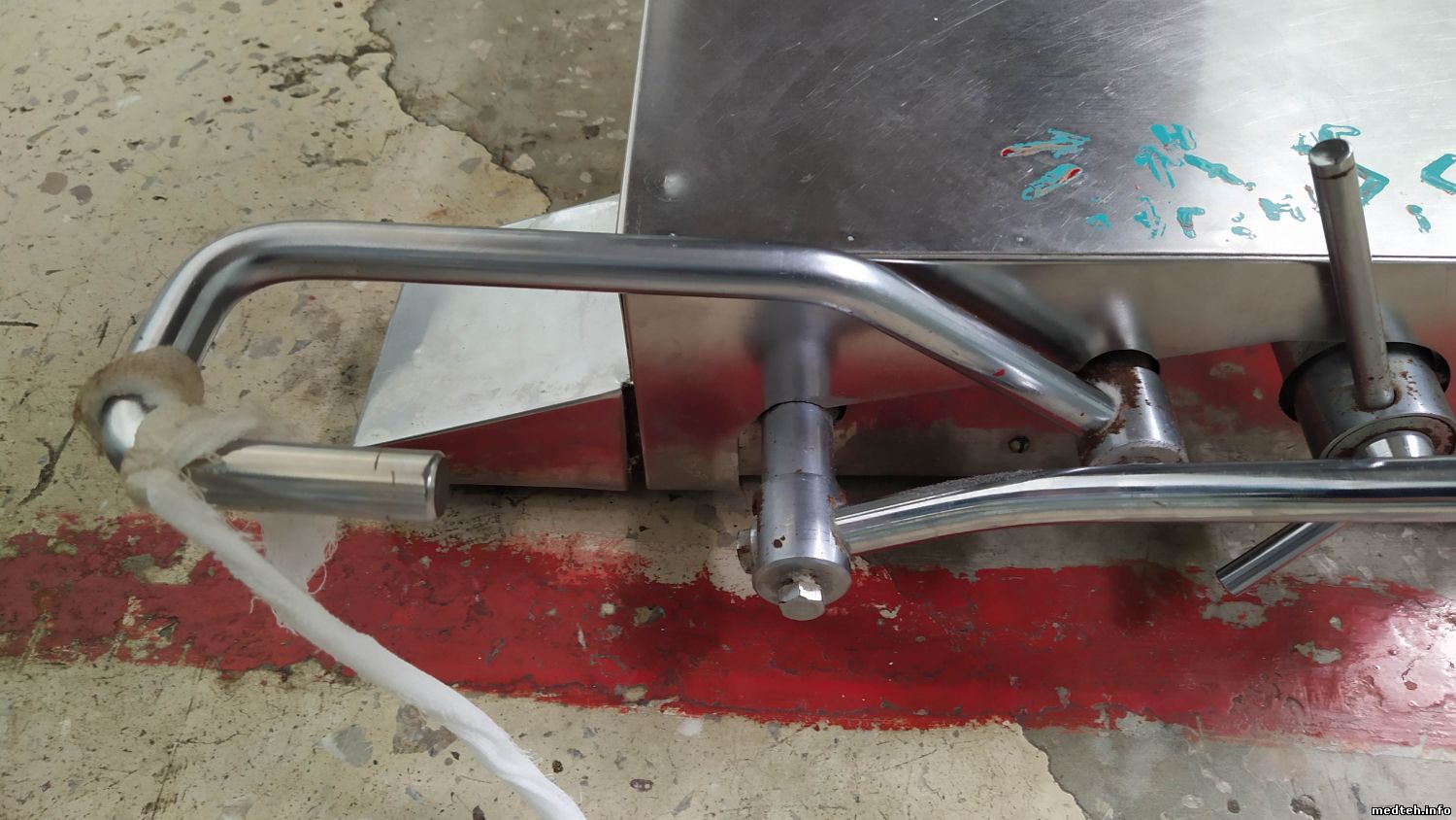

Попросили посмотреть данный стол.
Педаль, отвечающая за поворот и наклон спинки, не возвращается обратно, приходится им тянуть за верёвочку.
Вопрос: необходимо ли класть на бок стол, чтобы посмотреть в чём проблема, или можно так решить проблему?
