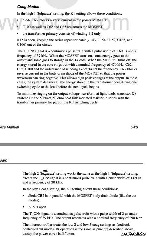

На аппарате при тестировании выскакивает ошибка"160" - по инструкции "неисправность элементов". Подскажите, если у кого-нибудь было такое? где копать
aromasДата: Среда, 22.Авг.2018, 11:14 | Сообщение # 22
У вас сообщений: 193
В мануале написано - "откалибровать ECON factor. Calibration Step 8 - Chek and Adjust the ECON
factor on page 6-37. Если ошибка повторяется, обратитесь к странице 7-30 Correcting T_ON ASIC
Malfunction."
Делали эти шаги?

aromasДата: Понедельник, 27.Авг.2018, 10:40 | Сообщение # 24
Гугл первая же ссылка
