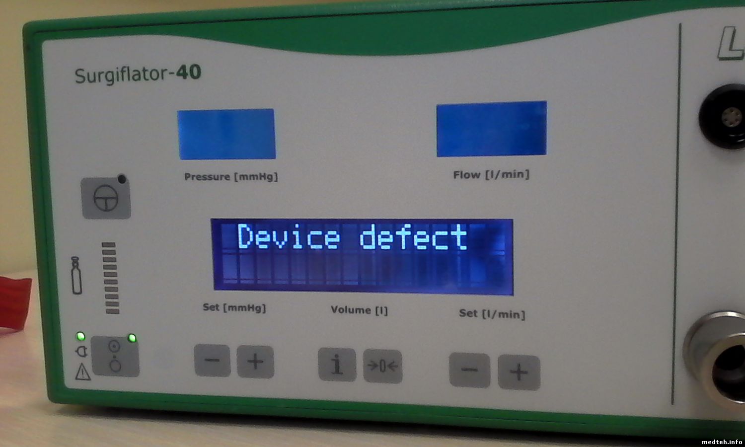

R-VadimДата: Пятница, 26.Фев.2016, 16:50 | Сообщение # 1
У вас сообщений: 26
Инженер по ремонту и обслуживаию МИ
Смоленск
Всех приветствую.
Имеется данный аппарат, который заблокировался программно по "загрязнению". Реального загрязнения не было, видимо, случайно коротнули датчик наличия жидкости. Теперь при включении выдает "Device defect", "Call Service", "Contamination". В сервисное меню могу войти (код известен), там такие пункты:
- ALL-Offset
- LOW-p Calibr.
- HIGH-p Calibr.
- LPR-Adjust/
- Flow Calibr.
- LSV-Adjust
- Heater Calibr
- 12h Test
- Factory default
- Program Version
- Customer Version
Кто сталкивался с ремонтом такого аппарата? В меню нет ничего, хотя бы косвенного говорящего о сбросе блокировки. Люди, помогите, я в смятении. Как разблокировать аппарат?
CrazyIgelsДата: Понедельник, 25.Апр.2016, 11:54 | Сообщение # 2
У вас сообщений: 62
Ковров
Сервисное руководство ищите. Скорее всего - Factory default снимет блокировку - сброс в заводские настройки. но это чревато тем, что потребует перекалибровок....
Опять же - сам датчик наличия жидкости проверяли - сейчас он сигнал не выдает? А то может если датчик очистить и просушить - само снимется...
