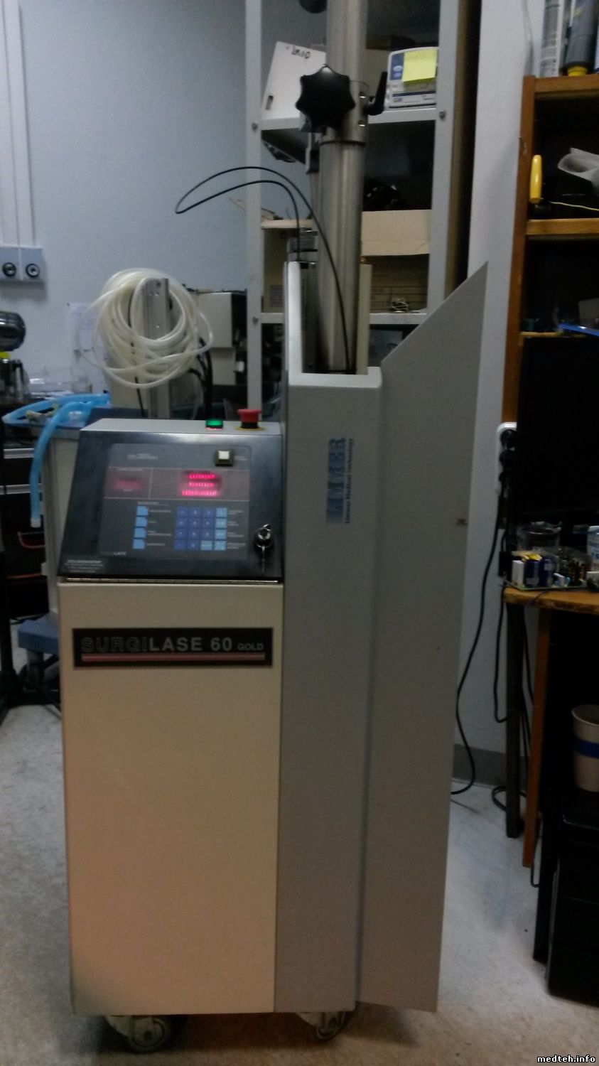

Здравствуйте, уважаемые форумчане.
Сталкивался ли кто на своём веку с таким "зверем" как CO2-лазер Surgilase SL-60 Gold?
Аппарат используется в хирургии в гинекологии для коагуляции.
Нравится он медикам тем, что после него заживление быстрее происходит.
Так вот, аппарат 1994 года выпуска, сделан в Германии, находился в одних руках, состояние близко к идеалу ... НО!
После выбора режима и мощности появляется сообщение: "System pruefung" (Проверка системы), а затем: "Abschaltung keine kal." Я так понял, это значит: "Завершение, нет калибровки".
Инструкции ни на русском, ни какой-либо другой нет. Внутри у этого лазера есть бачок с жидкостью, он заполнен до необходимого уровня.
Может, есть какие-то манипуляции, стандартные для всех лазеров, которые я смог бы провести?
Буду благодарен за любую информацию.

Знаю что поздно, но всё же ...
Любые лазерные аппараты требуют калибровки выходной мощности лазерного (когерентного) излучения.
В аппаратах с углекислотным лазером этот их СО2 лазер (трубка) имеет определённый рабочий ресурс и каждые 2-3 года его (её) энергия лазерного (когерентного) излучения падает на 5-15%.
Чтобы лазерный аппарат откалибровать нужны измеритель лазерной энергии и сервисное меню.
Суть калибровки - изменение напряжения питания СО2 лазера в большую сторону.
На моей практике за 10 лет работы аппарата, дальше калибровать некуда.
