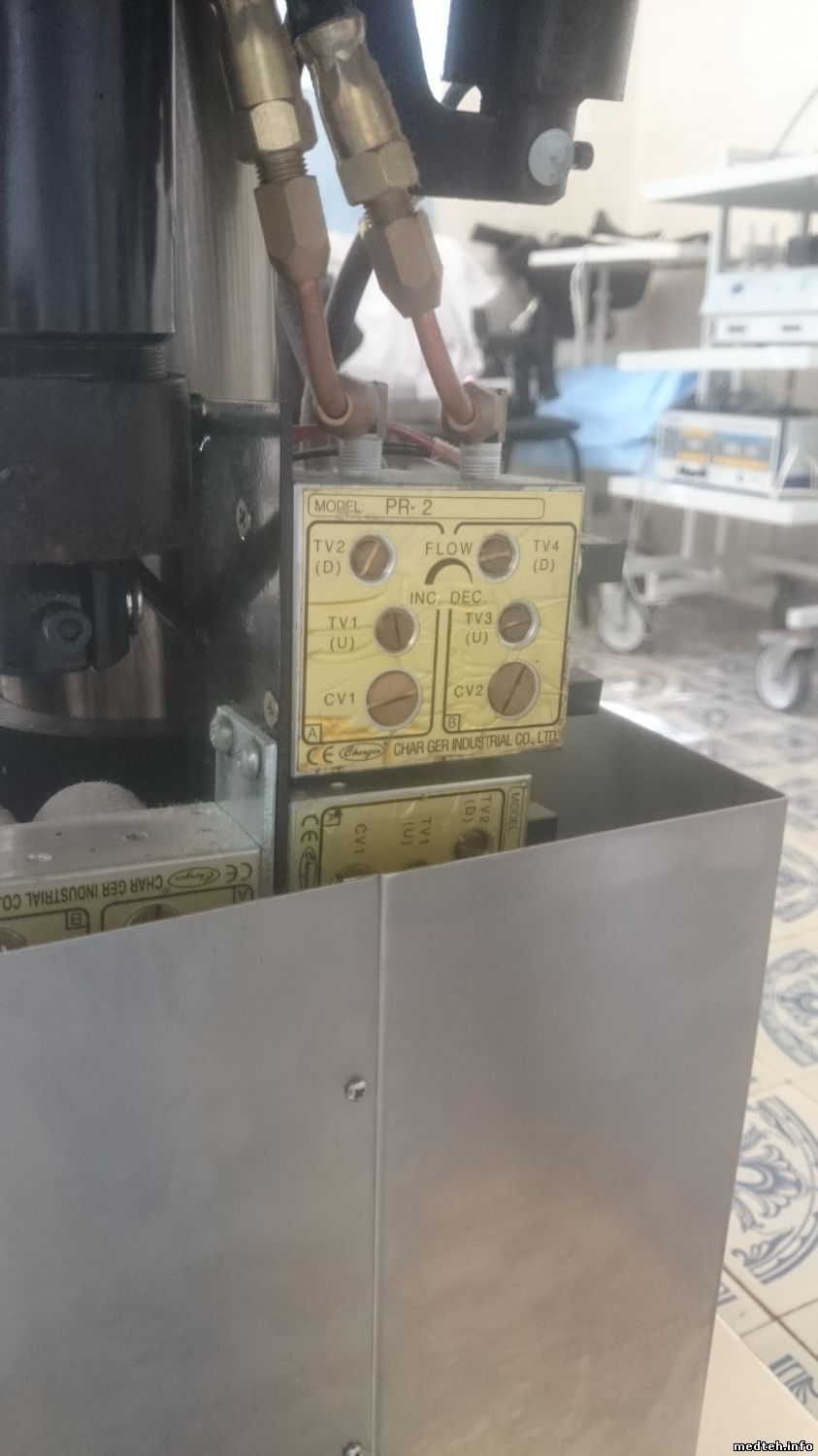

На днях заправлял маслом стол Surgery 8600 фирмы Dixion, там есть данное устройство. Не могли бы подсказать, что это и какую функцию выполняют? Для чего нужны эти регуляторы и в каком положение их ставить (может их подтягивать надо)? Надпись снизу гласит "промышленное зарядное устройство". Но больше похоже на клапана. В инструкции ничего не сказано.

freeman123, Здравствуйте. Разобрались как урегулируются клапана? а то у меня стол влево кренится под пациентом

pavelps85, возможно у вас в цилиндре воздух , мало масла , неисправен клапан . эти регуляторы тут не при чём . там ещё другие есть . очень советую вызвать инженера.
На самом деле гласит - Компания - Choar ger Industrial.
Так и есть.
pavelps85Дата: Пятница, 10.Мар.2017, 07:45 | Сообщение # 5
Спасибо, разобрался,
у клапана через заглушку масло сочилось, вот он и кренился потихоньку влево
