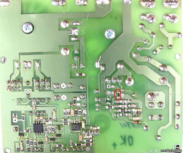

Может, у кого есть сие чудо?
Очень нужны номиналы 3-х резисторов, обведенных красным на прилагаемых фотках.

Так, номиналы резисторов есть, блок питания заработал.
Теперь врачи жалуются на очень слабую искру.
Выходные силовые ключи ВЧ части в порядке, переменка на затворах и стоках присутствует, симметричная.
В чем может быть проблема?
Как его проверить, если нет пассивного электрода?
Нагрузить выходной трансформатор на резистор 500 Ом (15-25 Вт). Посмотреть выходной сигнал.
