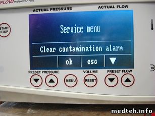

Помогите, пожалуйста: на инсуфляторе Stryker 40L выскочила ошибка: "Contamination".
Пробовал сделать сброс заводских настроек через Сервис меню, прошёл калибровку, но ошибка осталась.
Заморские форумы говорят о прошивке или обновлении прошивки, а некоторые говорят менять датчик жидкости и модуль низкого давления.
В сервис-мануале ничего не пишут об этой ошибке, в пользовательской инструкции написано вызвать сервис-менеджера))).
Посоветуйте, может кому дать в ремонт в Украине.
ipetevДата: Вторник, 02.Май.2017, 19:27 | Сообщение # 2
Болгария
Я сделал Offset Calibratin > All-Offset с открытая бутылка и второй с закрытой бутылке. В моем меню сервиса было "clear contamination alarm".

nefron, ipetev, не могли бы вы подсказать код для входа в сервисное меню данного аппарата?
MFanatДата: Четверг, 16.Май.2019, 08:17 | Сообщение # 4
Аппарат достался с филиала, без мануалов и каких либо фильтров с подогревателями. Переходниками вроде всеми обзавелся. Не можем подобрать редуктор по модели и по давлению. Ай нид хелп. unknown mail1
Помогите подобрать редуктор ...
Dream26Дата: Пятница, 28.Апр.2023, 13:22 | Сообщение # 5
Инженер по ремонту и обслуживанию
Одеса, Одеська обл.
1000
