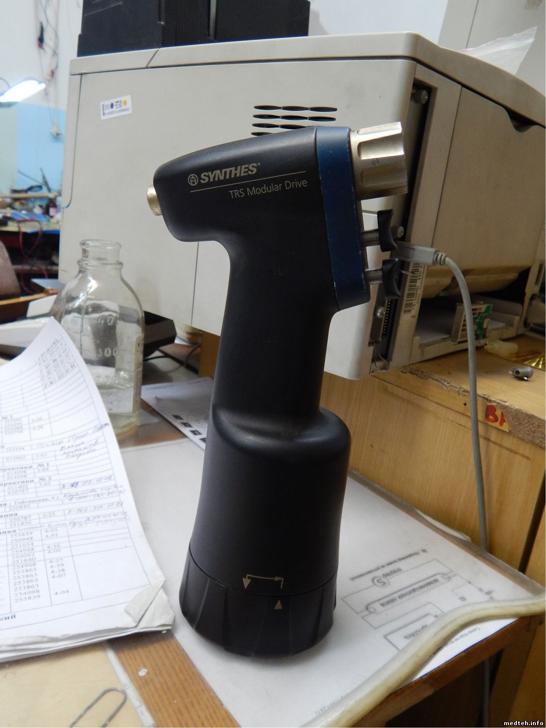

Кемерово
Кто подскажет порядок разборки электрической аккумуляторной дрели TRS Modular Drive швейцарской фирмы Synthes GmbH
YurkevichДата: Четверг, 24.Авг.2017, 17:13 | Сообщение # 2
У вас сообщений: 567
инженер-наладчик
выборг
В моем случае надо было отвернуть три болтика , "дюймовым" шестигранником, находящиеся внутри металлического стакана (куда вставляется патрон) и два хитрых винта на панеле кнопок (синяя) Винты - спец, с тремя углублениями, пришлось вытачивать самодельный ключ из тонкостенной стальной трубки

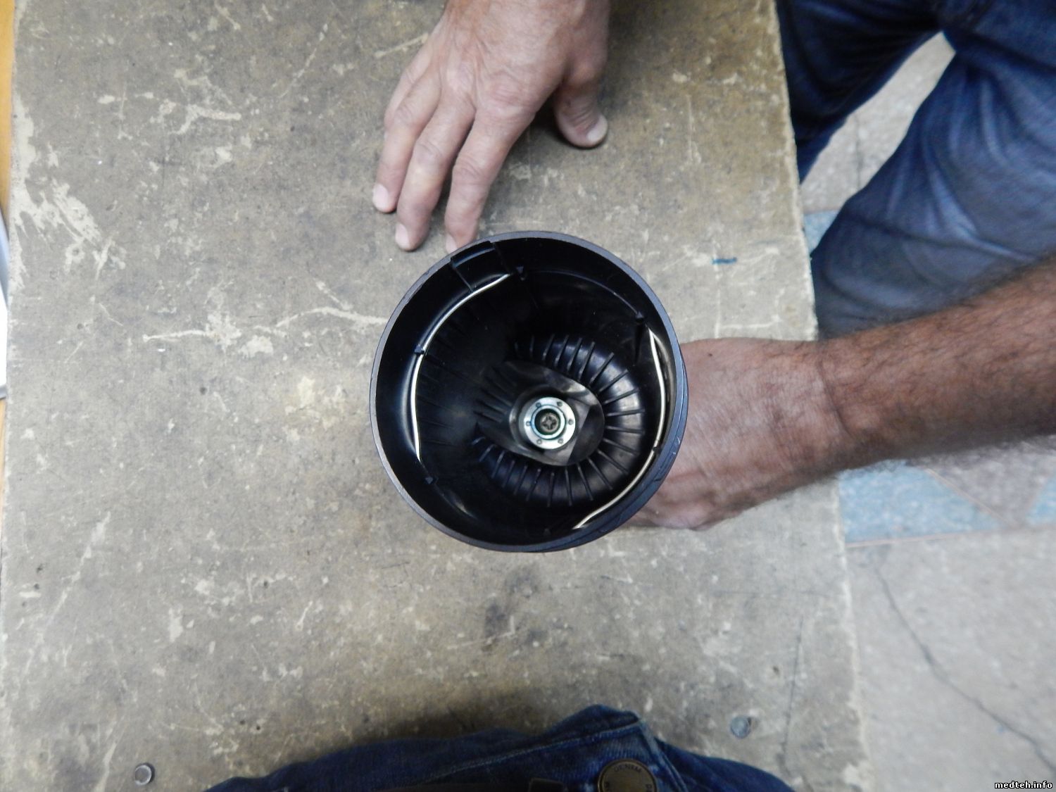

dolgoan16Дата: Понедельник, 28.Авг.2017, 16:46 | Сообщение # 5
У вас сообщений: 127
рентгентехник
Кемерово
Вот такой вид из нутри.

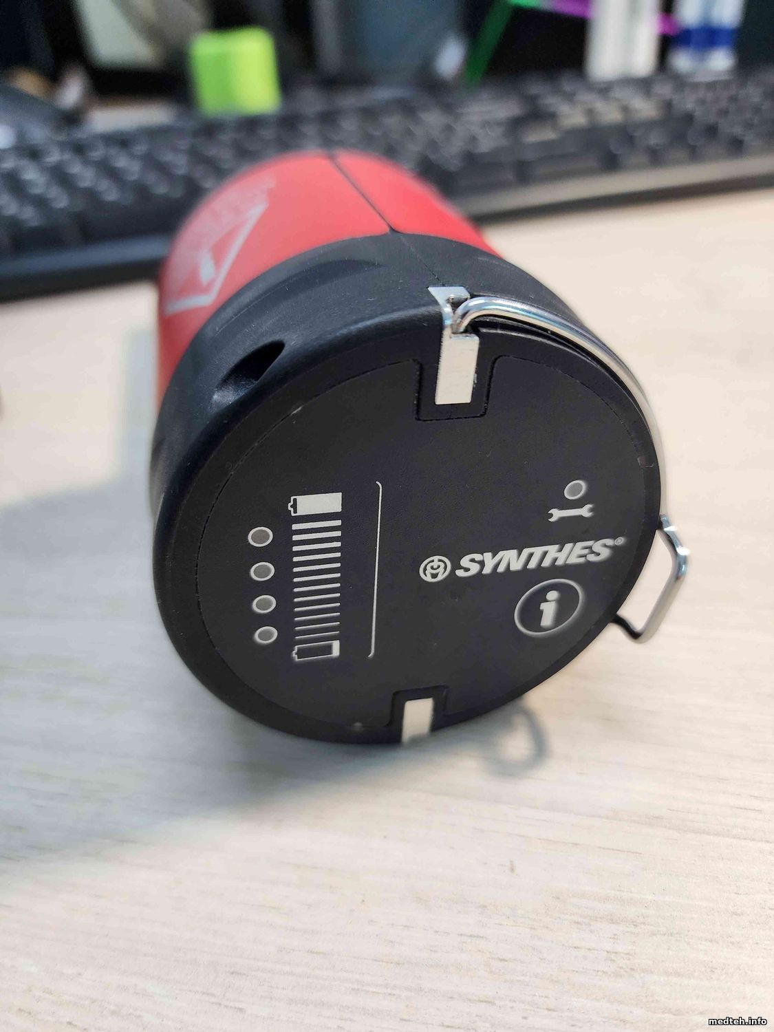

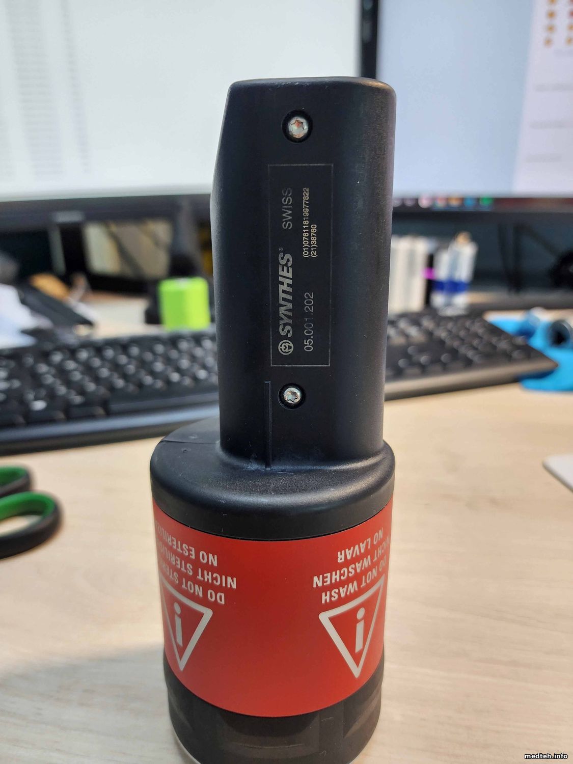

111oleg111Дата: Четверг, 18.Июл.2024, 14:44 | Сообщение # 10
Начальник отдела
Добрый день коллеги!
Силовой модуль (фото прикладываю) просит сервиса. Поменял АКБ, думал им хана, но все равно горит красная лампочка. Кто сталкивался с такой проблемой?
Awersa23Дата: Пятница, 06.Июн.2025, 07:18 | Сообщение # 11
Кемерово
Устраняется только перепрошивкой блока управления интересным софтом возможно с заменой компонентов
Занимаемся ремонтом TRS Synthes +79236062000 обращайтесь поможем
