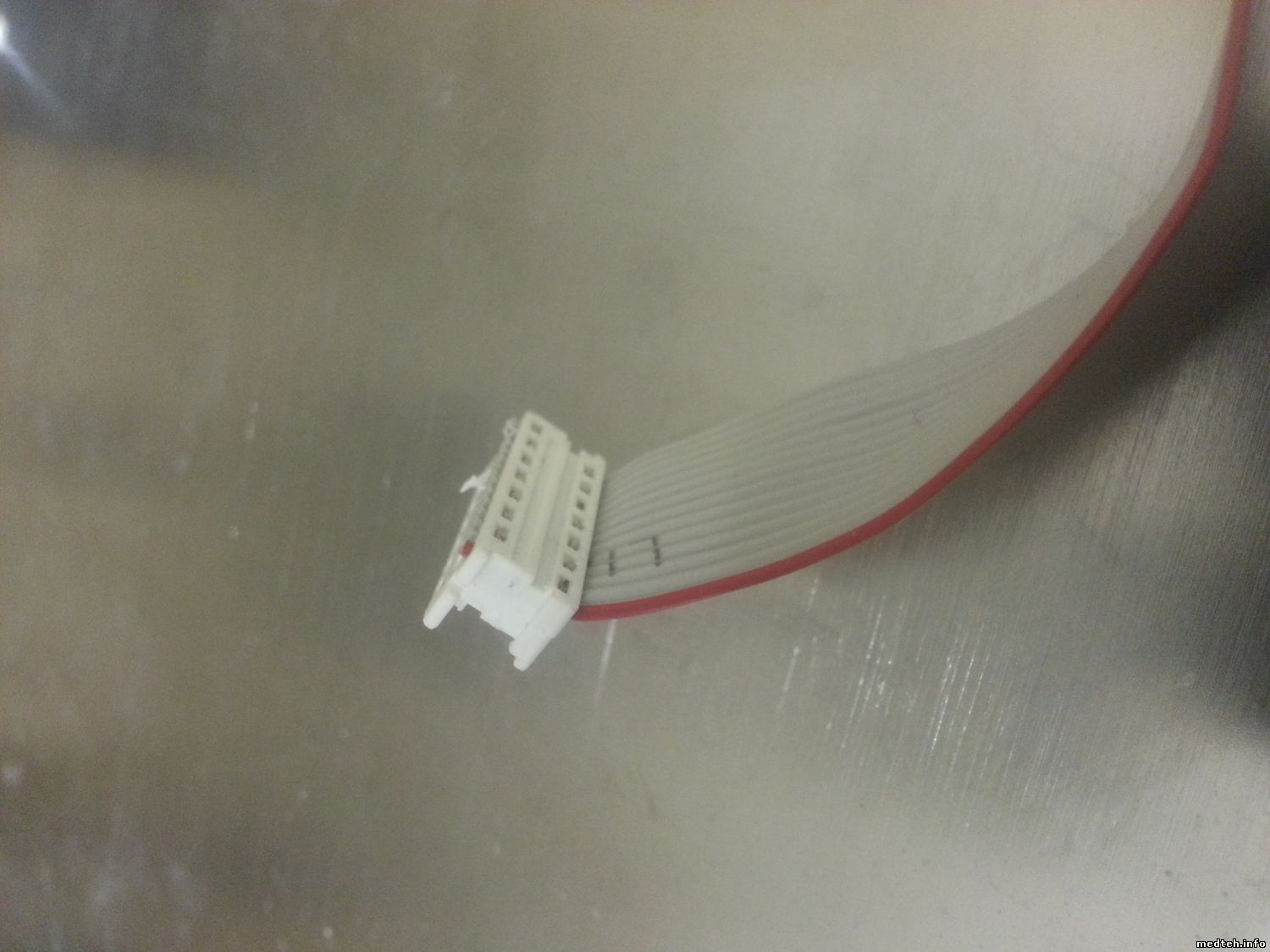

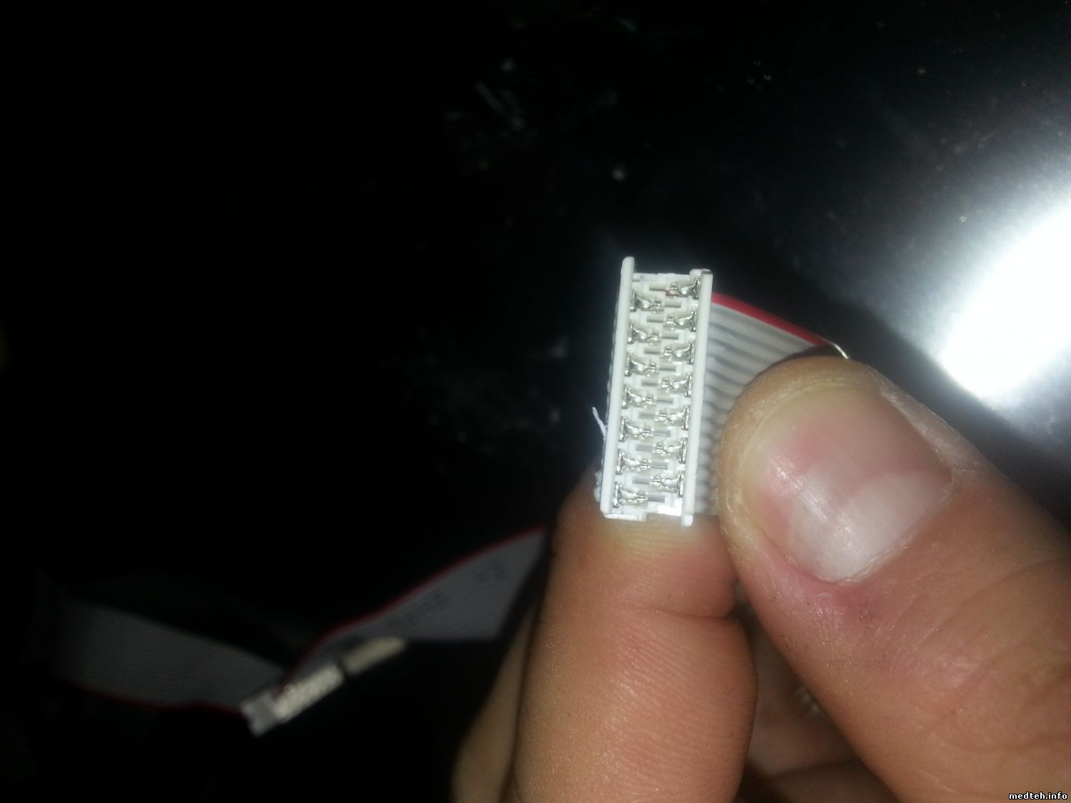

Доброго времени суток, коллеги. Подскажите что за разъем такой(см.фото). Похож и на FDC и на IDC.где покупать может кто имел дело?
P.s этот разъем на шлейфе соединяющий модули(CUT, Coag,CPU,RF) в коагуляторе Soring.
funkyДата: Понедельник, 30.Окт.2017, 12:50 | Сообщение # 2
Вот этот не смотрел? https://www.chipdip.ru/catalog-show/dip-cable-connectors?from=suggest_group
14-pin
jackhash3Дата: Понедельник, 30.Окт.2017, 15:00 | Сообщение # 3
У вас сообщений: 128
14-pin
Смотрел, и даже ездил в магазин к ним. Не то(. разъем вроде бы тот, но ламели разъема, тот что в чипе продается, отсутствуют.( Так что скорее всего будем у представителей фирмы Соринг брать.
NPO-NIKORДата: Понедельник, 06.Ноя.2017, 17:30 | Сообщение # 4
Производство медицинской техники
Томск
jackhash3, это разъемы фирмы Lumberg серии MICA . На фото 14-контактный MICA 14.
http://www.lumberg.com/wp-content/uploads/LUMBERG-Overview-Brochure-Micro-Mini-Multimodul-Connectors-and-Screw-Terminal-Blocks-EN.pdf
производство электрохирургических аппаратов
npo-nikor.ru
Сообщение отредактировал NPO-NIKOR - Понедельник, 06.Ноя.2017, 17:33
jackhash3Дата: Вторник, 07.Ноя.2017, 09:06 | Сообщение # 5
NPO-NIKOR, Благодарю Вас!
