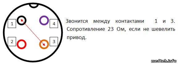

Звонится между контактами 1-3 (показано на нижеприведенной картинке). Сегодня попробовал подключить к источнику тока и МР 2 начал вращаться!!! Почему не работал у персонала???

jammer, а можно найти такое положение привода, чтобы между 1 и 3 не звонилось?

В момент изменения положения привода, омметр иногда уходит на бесконечность. После того как положение фиксировалось, нормальное сопротивление восстанавливалось. Я это связываю с генерацией небольшой ЭДС при изменении положения якоря двигателя.
Кстати, главное, я только-что из больницы. Убедился в наличии напряжения на выходе блока питания. Также заметил что разъем не плотно садиться, на свое место, и кроме того был немного окислен. Действительно привод при этом не работал. Обработал контакты жидкостью KONTAKT, и немного их расклинил. После этого привод стабильно работал в любом положении.
Еще заметил что в проводе на разъемах задействован контакт 2, интересует его назначение или отсутствие такового, если кто знает.
